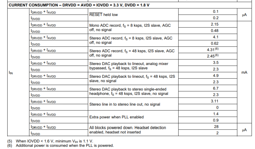

器件型号:TLV320AIC3104
我的一个产品希望考虑 TLV320AIC3104。
该应用是电池供电型器件、对电池寿命非常敏感。
因此、当编解码器未被使用时、我希望保持复位、以便根据数据表预计总电流为0.3uA。
但实际测量值约为500uA。
编解码器电路是否有任何问题或在具有复位状态的情况下进行归档所需的某些特殊条件?
    您好、Wonho、
    以下是几个问题:
    您的 CLK 信号连接到了什么?
    2.原理图上的"nm"是否意味着器件未组装?
    3.假设未组装 R0607、如果您组装电阻器会发生什么情况?
    我们在高电流消耗方面看到的常见问题是灌电流的下拉电阻或数字电源不匹配。
    Aaron

    您好、Wonho、
    您的电源上电顺序是什么? 是 VDD_1V8先上电、然后 VDD_3.3V 在 VD_1V8的5ms 内、然后是 DVDD。 复位是否保持低电平、直到所有电源稳定?
    您如何将器件保持在复位状态? 复位信号连接到原理图上的 DVDD。 VDD_3.3V 通电后、DVDD 受电。 当您将器件保持在复位状态时、是否所有电源都已通电?
    当器件处于复位状态时、所有内部组件都不会处于活动状态。 任何功耗都来自上拉或下拉电阻或由于信号电平的电压高于引脚的输入电源而导致的泄漏。 是从 AVDD、DRVDD、IOVDD 还是 DVDD 进行500uA 测量? 如果您可以隔离这些电源并独立测量功率、则可以帮助确定哪个电源消耗的电流过大。
    在原理图中、我看到数字输入引脚(RESET、MCLK、BCLK、WCLK、DIN)由 VDD_1V8电源供电。 是连接到以下信号的引脚:PCM_CLK、PCM_SYNC、PCM_IN、I2C_SDA 和 I2C_SCL、 也由完全相同的 VDD_1V8电源供电?
    如果连接到 AIC3104输入的信号电源略高于 VDD_1V8、则 ESD 保护二极管可能会反向偏置、从而将流经器件的电流拉入 IOVDD 平面。  在复位脉冲期间和之后、PCM_CLK、PCM_SYNC、PCM_IN、I2C_SDA 和 I2C_SCL 上存在什么电压?
    另请注意、通过连接 VDD_1V8和 DVDD 的导通栅极可能会有轻微的压降。 因此 VDD_1V8 = IOVDD > DVDD。
