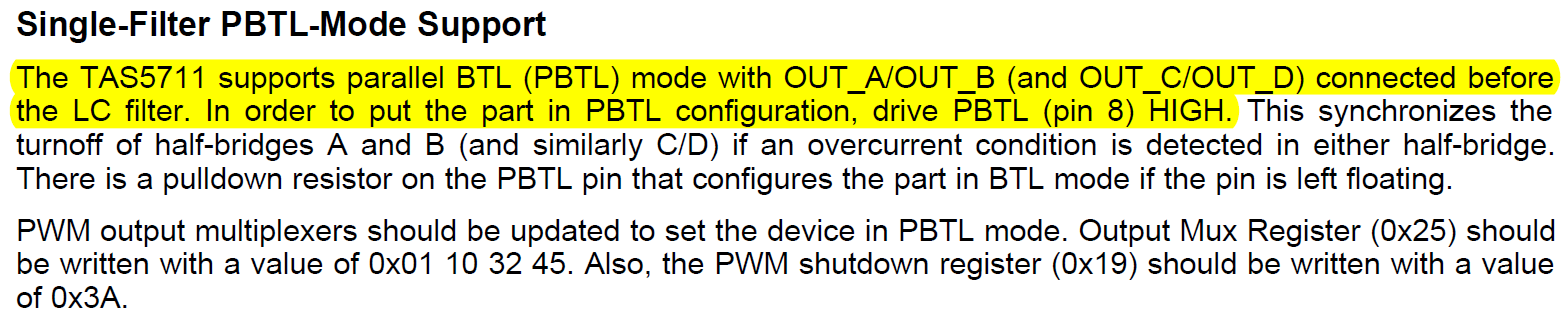

尊敬的先生:
              我对 TAS5711有一些疑问。 我们知道 TAS5711有3个输出模式。 例如:SE/BTL/PBTL。 现在! 我有一个新的设计。 它只需要一个扬声器。 但我不知道这么做。 (我是 一名硬件工程师。) 因此、请告诉我如何连接 OUT_A/OUT_B/OUT_C 和 OUT_D 请向我展示原理图或图片。 如果 TAS5711无法实现。 哪一个可以实现它。(数字功率放大器)
    请参阅下面的屏幕截图。  您可以在 TAS5711数据表的第34页找到此段落。
