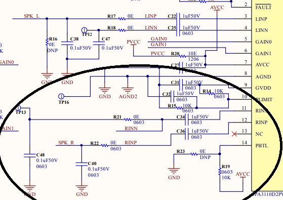

我们将 TPA3110D2PWPR IC 用于20W 全频扬声器和 PBTL 模式、单端输入信号。
当我们将 LINP (HP_L)、RINP (HP_R)、AGND/DGND (AGND/DGND) 和 Linn、Rinn 连接到 DGND 时、我们发现在我们不播放任何内容时会发出嗡嗡声/嗡嗡声。
我们已更改输出铁氧体磁珠+电容器组合以及电感器+电容器静态噪声问题、该问题令人恼火且不可忽略。
因此,请您在项目的关键阶段提出您的想法。 我已附上原理图供参考。 如果您需要 anything.e2e.ti.com/.../7288.schematic.pdf、请告诉我

    您好、Krutarth、
    TPA3110 A 加权噪声在 EVM 板上仅为65uV。
    噪声问题可能与输入源、PCB 布局或 PVCC 纹波有关。
    1) 1)请将输入引脚短接至 GND、并检查噪声是否消失。
    2) 2)将增益设置降低到20dB、并检查是否可以降低噪声。
    3) 3)使用 PVCC 的外部电源、检查是否可以降低噪声。
    希望这对您有所帮助。

    尊敬的 Gong:
    我正在使用 Krutartarth。
    我已经测试了您的建议、输出如下:
    1、输入接地短路、噪声消失、但声音变低。 其次、由于我有2个具有不同短路效果的输入、因此一个输入会使输出小到低电平、而在3.5mm 插孔中插入免提时、只有一个输出工作、因此输出会变得太低。
    2、我们通过将其引脚接地来降低增益、并且正如我们之前所做的那样、噪声也得到了降低。
    我们还在测试点为 PVCC 和 GND 提供输入,发现噪声降低了。
    但我仍然对删除它有疑问。 因为我必须通过插孔使用12伏电源、增益和输入短接会使噪声降低。 请向我建议我可以做的最后一件事、即在不影响声音质量的情况下完全消除噪声。

    您好、Krutarth、
    将输入短接至 GND、并且噪声消失。 用于验证噪声来自输入源或来自源和音频板的连接。
    正常工作站时、不需要将输入短接至 GND。
    我看到有2个输入源、一个来自具有 GND 屏蔽的 J8、另一个来自 J3。 GND 连接是否能够很好地屏蔽噪声?
    我建议逐个检查输入源。 例如、使用来自 J8的电源断开 J3。 然后检查噪音是否消失。

    尊敬的 Derek:
    当我们短接至 GND 时、噪声消失、但声级也变得很低、其次两个电路板 GND 已经短接在一起。
    其次、只有一个输入源 J3。 J8是您无法从该端口输入的辅助输出端口。 它用于免提、当我们插入时、由于 Gnding 噪声消失。
    我还怀疑输入源、但如何将其移除。
    我尝试过一些可降低噪声的变压器、但我想将其完全移除。 另外,由于两个 PCB GND 仍然短接在一起,GND 屏蔽问题是如何发生的??? 如何将其删除?
    您好、Krutarth、
    将输入短接至 GND 仅验证噪声源、正常工作时不需要短接。
    您说过、当插入 J8时、噪声消失了、对吧?
    请移除 R39、R40、L2。 将 HP_L/R 直接连接到 TPA3110。
    输入信号应由 GND 屏蔽、源极和 TPA3110之间的 GND 应具有连接。

    我已经移除并通过将 HP_L 和 HP_R 直接连接到 TPA3110进行测试、但仍然存在一些噪声。
    请查找随附的图片,我们将 HP_L、HP_R、AGND 和 GND 绞合在一起以进行屏蔽。 这是否有效?? 或者让我知道如何提供屏蔽??
    是否有办法阻止它通过电容器或任何东西进入放大器芯片??

    您好、Krutarth、
    HP_L 连接到 TPA3110的 L 通道、而 HP_R 连接到 R 通道、对吧?
    TPA3110的输入是单端输入。 Linn 和 Rinn 必须通过电容短接至 GND、它们 不能悬空。  Rinn 似乎是浮动的。
    您可以在数据表中看到参考设计图42。
    Derek
    尊敬的 Derek:
    感谢您的参与。
    是的、 HP_L 连接到 TPA3110的 L 通道、而 HP_R 连接到 R 通道。
    是的、因此 TPA3110的输入是单端输入。
    请查找附件。 Rinn 不是浮动的,Rinn 用帽子短接 GND。
    您是否查看了第一篇文章中随附的原理图设计。 请检查并告知我是否有任何遗漏。 我使用了2个单端输入和 PBTL 模式输出。

    您好、Krutarth、
    如前所述、噪声来自输入源。
    您是否删除了 L2? 您是否使用信号发生器为 TPA3110提供输入源?
    根据我的经验、我们应该使用信号发生器、如音频精度、来提供清晰的来源来 检查电路板设计是否正常。 确保信号发生器仪器到电路板的 GND 连接良好。
    如果移除 L2、R39、R40、则原理图正常。 因此、我建议首先使用清晰的输入源进行检查。

    尊敬的 Derek:
    感谢您的更新、很抱歉我们为解决此问题所做的工作延迟了反馈。
    我们使用了 TI 论坛上的其中一个链接来使用音频互感器,我们对此进行了研究,并从当地购买了它,但它完全消失了。
    我们在每个输入线路上使用了以下音频互感器、以使其不平衡为平衡输入。
    音频和信号耦合隔离变压器1:1 5引脚1000:1000
    此外、我们在麦克风阵列板上提供隔离式 AGND 和 DGND、这会产生多个接地环路噪声问题。
    再次感谢您的快速响应。
    Irfan
