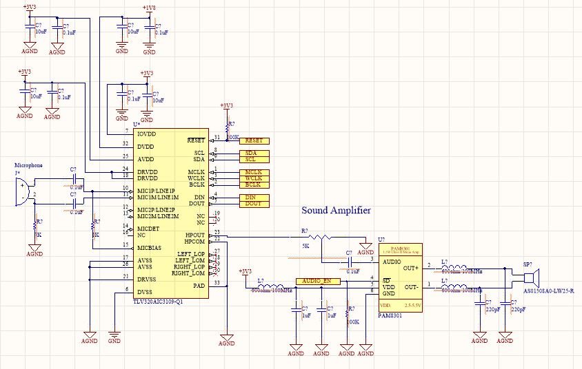

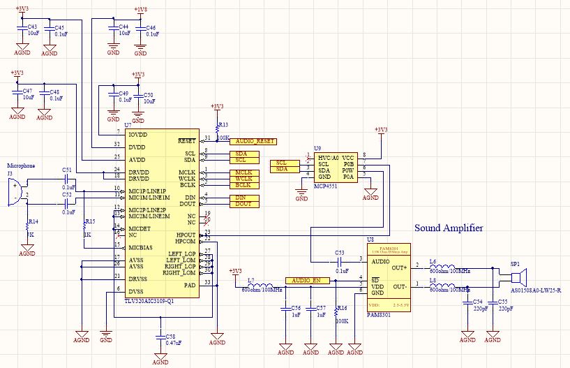

我正在使用 CC2652微控制器和 TLV320AIC3109-Q1编解码器设计 PCB。 我需要将编解码器用作单声道音频输出、因此我决定使用耳机输出(而不是添加左右立体声信号)。 由于输出信号的最大声音强度为9dB、我认为我应该使用放大器。 有人可以帮助我验证编解码器和放大器之间的连接是否正确?
我的电路基于 TLV320AIC3109EVM-K 用户指南 。 您可以看到下面的原理图:
第二个问题是如何分离模拟和数字接地层。 我已经读出、我必须分离两个平面并将它们连接到电源(电池)接地引脚旁边。 正确吗?
提前感谢您!
