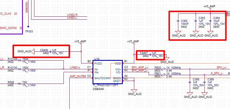

您能帮您查看我们的原理图吗?
欢迎提出任何建议。 谢谢!!
原理图:

    查看原理图后、看起来不错。 它遵循的是总体建议。
    我只想添加一些可以考虑的意见:
    • 如果您曾考虑移除输出滤波器、请同时移除铁氧体和电容器。 不要使用0欧姆电阻器而不是铁氧体来放置输出电容器。
    • 如果您需要更多的电源去耦(如果电源电压有噪声)、您可以使用一个小电容器和一个大电容器、例如。 0.22uF 和10uF。
    • 如布局示例中所述、将去耦电容器尽可能靠近 IC 放置。
    • PVDD 和 DVDD 引脚连接到相同的电压、PVDD 位于封装中心、因此它连接到 VDD、然后超出器件封装范围。 如 EVM 用户指南和数据表所示、两个引脚可使用相同的去耦电容器。

    根据您的建议、我们将原理图更新如下
    因为存在空间问题、所以我们无法设置大值上限。
    我们 首先在 PWR 侧放置五个 MLCC。
    那么、您能否帮助您再次确认是否有任何有关我们设计的建议?
    谢谢!!
    原理图:
    尊敬的 Lin:
    原理图看起来不错。
    对于布局、您可以遵循 用户指南数据表 建议。
