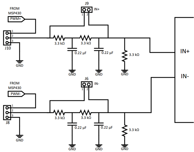

你(们)好,先生
我的客户使用 PM660L 驱动1W 扬声器。
但目前需要驱动3W 扬声器。
我们是否可以有合适的解决方案?
我有检查网站。 但似乎没有 PWM 输入和单声道 D 类放大器......
                                            令人很烦

    你好,Ivan
    是否有参考滤波器电路可供我们参考?
                                                      令人很烦
    很棒
    我想我误解了您的期望。
    • 您想使用 PWM 信号、对其进行滤波并转换为模拟信号、然后将其用作3W 放大器的输入吗?
    • 或者您需要 PWM 输入放大器吗? 如果是这种情况、您将不需要滤波器
    如果您需要将 PWM 信号过滤为模拟信号、则可以使用 RC 低通滤波器。 DRV2511-Q1 EVM 中有一个 RC 低通滤波器示例、这不是音频应用、但您可以将其用作基准(基本上是二阶 LPF)并调整截止频率:
