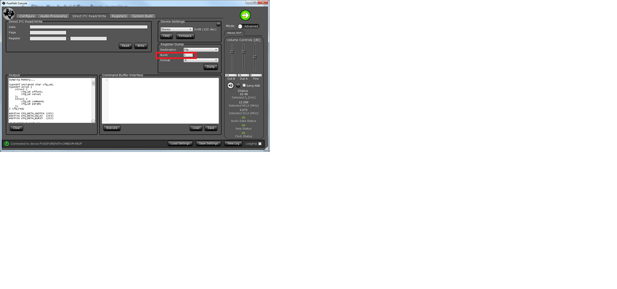

我正在使用 PurePath 控制台 v2.1-rev35934将 TAS5754m 寄存器转储到两个.h 格式文件、其中突发值设置为1、另一个突发值设置为10。
我按照 transmit _register()函数调用来发送电阻[]。
当 MCU 将突发值为1的寄存器[]发送到 TAS5754m 时、一切都正常、并且扬声器提供音频输出。
当 MCU 向 TAS5754m 发送突发值为10的寄存器[]时、扬声器没有音频输出。
我发现突发值设置为10的寄存器[]不能100%使用 transmit 寄存器(),它在每个 CFG_meta_burst 设置中都有许多假值和未知值。
能否帮助检查此工具问题或我需要配置什么?

    您好、Ken、
     是否使用 PPC2突发模式设置下的值来运行突发转储? Matthew 将在明天对您的*。h 文件进行详细审阅、并在稍后跟踪您的详细信息。
    您好、Xiaolin、
    是的、我使用了突发模式设置、这些*。h 文件是使用两种不同的突发设置生成的、一种设置为1、另一种设置为10。
    Ken
    您好 Ken、
    这一问题也在我身边转载。 问题是 PPC2转储出突发文件似乎不正确。 修复这一最后一代 GUI 也很困难。
    两个选项:
    • 使用突发1模式
    • 手动更改突发模式:
    例如:
    { 0x00、0x00 }、
    { CFG_META_BURST、11 }、
    { 0x03、0x11}、
    { 0x01、0x01 }、
    { 0x00、0x00 }、
    { 0x20、0x00 }、
    { 0x00、0x01 }、
    { 0x7c、0x00 }、
    { 0x0d、0x00 }、
    { 0x00、0x00 }、
    { 0x00、0x00 }、
    { 0x00、0x01 }、
    { 0x00、0x00 }、
    { 0x00、0x00 }、
    (笑声)
