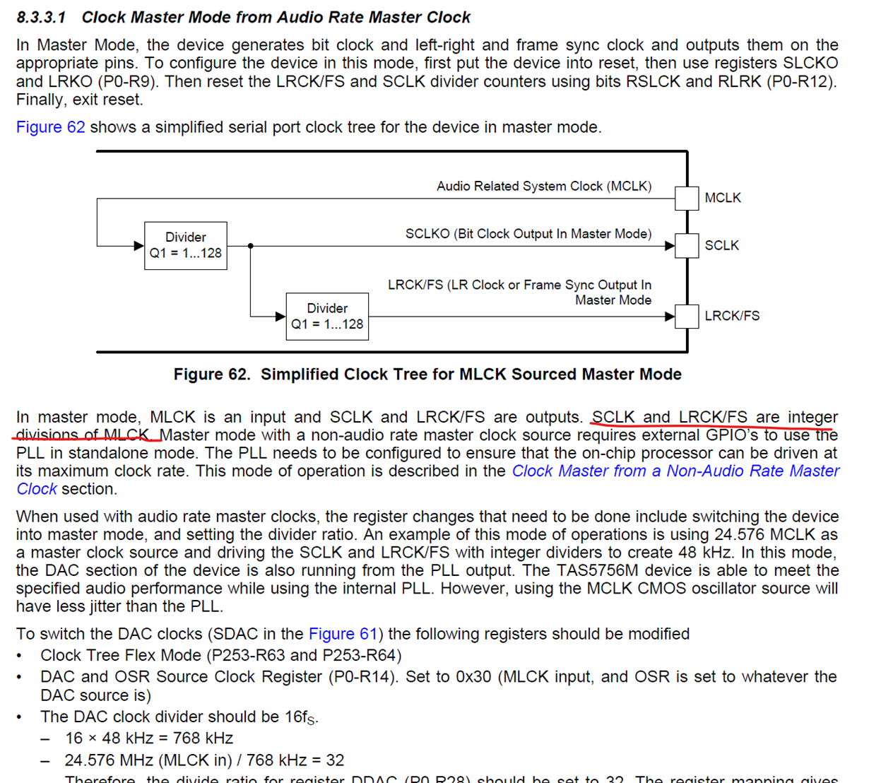

我正在尝试使用 TAS5756M 作为主模式。
我对设置 I2S 时钟频率有疑问。
现在、我想将设置设为下面的 TAS5756M。
- MCLK = 24.576MHz (此时钟由非音频速率时钟生成)
- LRCK (=FS)= 96KHz
[SCLK 计算]
SCLK=LRCK*48=4.608MHz
(注:48是 I2S 数据位长度。 在本例中、DAC (从器件)为24位 I2S。)
[MCLK->SCLK 计算]
SCLK = MCLK/x
4.608MHz = 24.576MHz / x
X=5.33.....
但根据 TAS5756M (TAS5754M)数据表、
我们无法将小数部分设置为"主模式 SCLK 分频器寄存器"(P0-R32)。
在本例中、我们如何设置 P0-R32?
高于我的计算值是错误的?
我也不熟悉音频区域 I2S。。。
谢谢你。

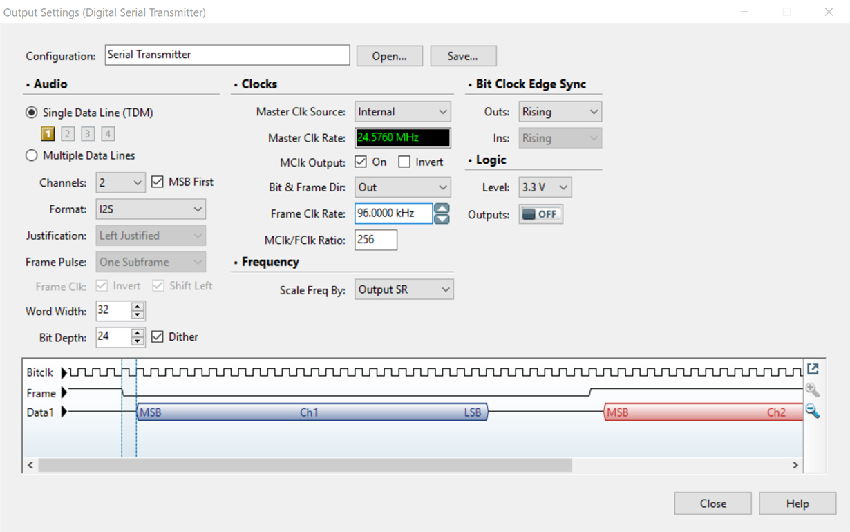

    您好、Yoshimasa、
    使用 I2S 主控模式时、SCLK 和 LRCK 除法必须为整数。
    因此、建议根据数据表的要求配置主模式、I2S 格式为32位工作长度/ 24位数据长度、如下 AP 配置所示:
    Matthew
