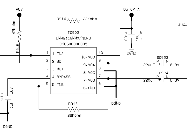

在测试此器件时、我们发现在释放静音时会有一个噼啪声。 如果我移除音频输入、在打开电源时、仍然有噼啪声。 如何消除或减少噼啪声?

    您好、Sherry、
    您能否提供 LM4911Q-Q1原理图部分? PoP 问题通常与连接到模拟输入和输出的外部组件有关。 原理图对我们很有帮助、以便了解可能的根本原因。

    您好、Luis、
    客户的原理图如下所示。 INA 和 INB 还 串联了一个电阻器和一个电容器、这是我们的典型设计、但下图未显示。 它们不使用 SD、因此会直接将其拉高。

    您好、Sherry、
    感谢您提供电路原理图。
    为了减少设计中的咔嗒声或砰砰声效应、必须了解 Cbypass (本例中为 C913)与开启时间及其噼啪声效应相关。 客户连接的电容器允许加电时间为120ms。 电容器值与 PoP 效应之间存在折衷。 如果电容器很小、则更有可能产生爆音效果。 因此、我建议添加一个更高的电容器(如果可能、为10uF)、以查看差异。
    此外、您能否提供您提到的 INA 和 INB 电阻器和电容器值。 电路设计中未显示的电路。

    您好、Sherry、
    可减少杂音的主要组件是 Cbypass 电容器。 具有更大的值可能有助于减少弹出效果。
    但是、为了减少 PoP 问题、还需要考虑 INA 和 INB 电阻器和电容器的时间常数。

    您好、Luis、
    INA 和 INB 电阻器为22k、电容器为2.2uF。 如果我移除了这些电阻器和电容器、上电时也会发出噼啪声。

    您好、Sherry、
    客户是否曾尝试用10uF 的更高电容值替换 C913? 他能否尝试一下、让我知道结果如何?
