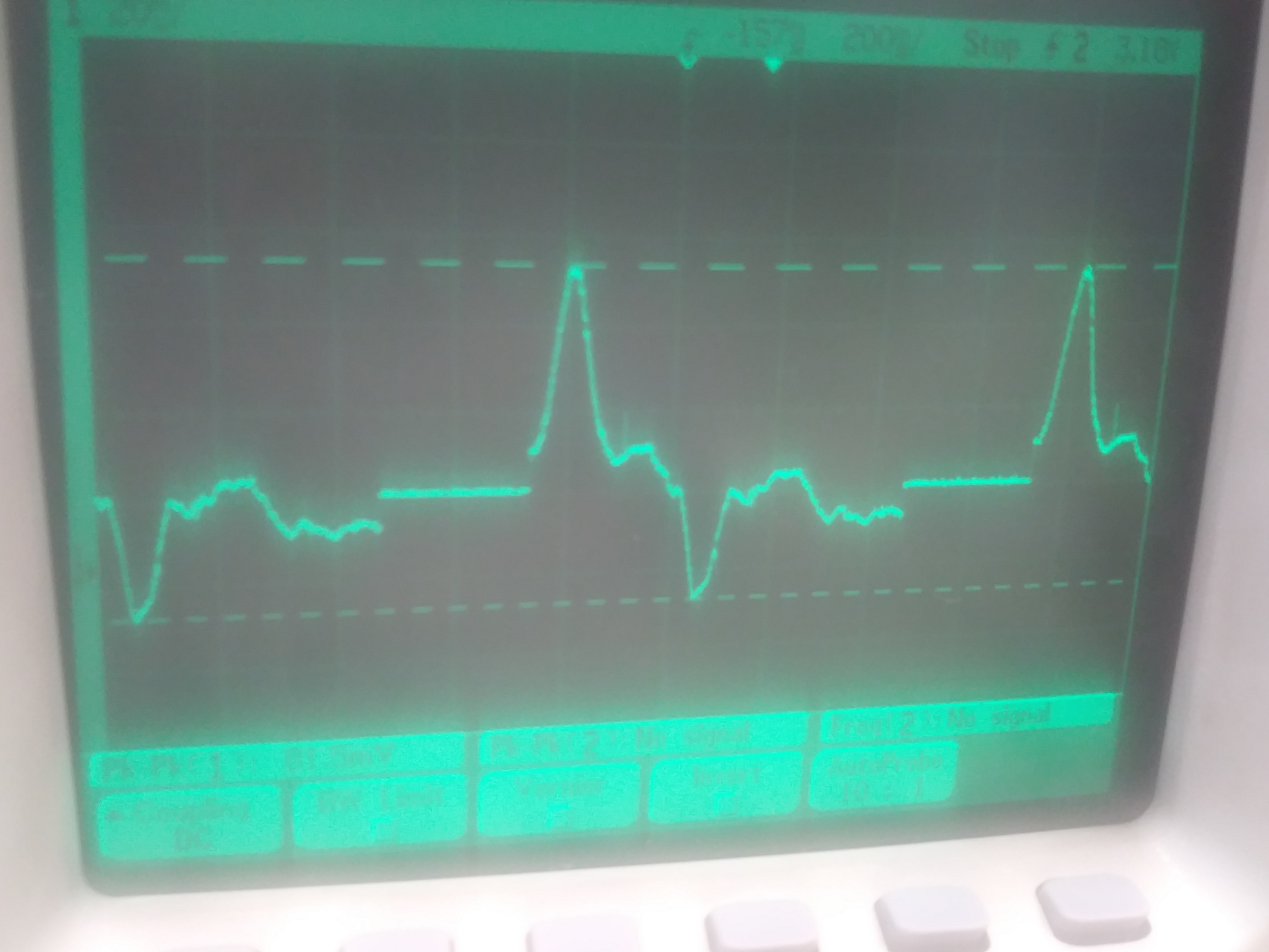

有时 DAC 的输出信号是可以的:这是它看起来的样子: (很抱歉,我只有旧的模拟示波器,所以它从我的手机上发出)

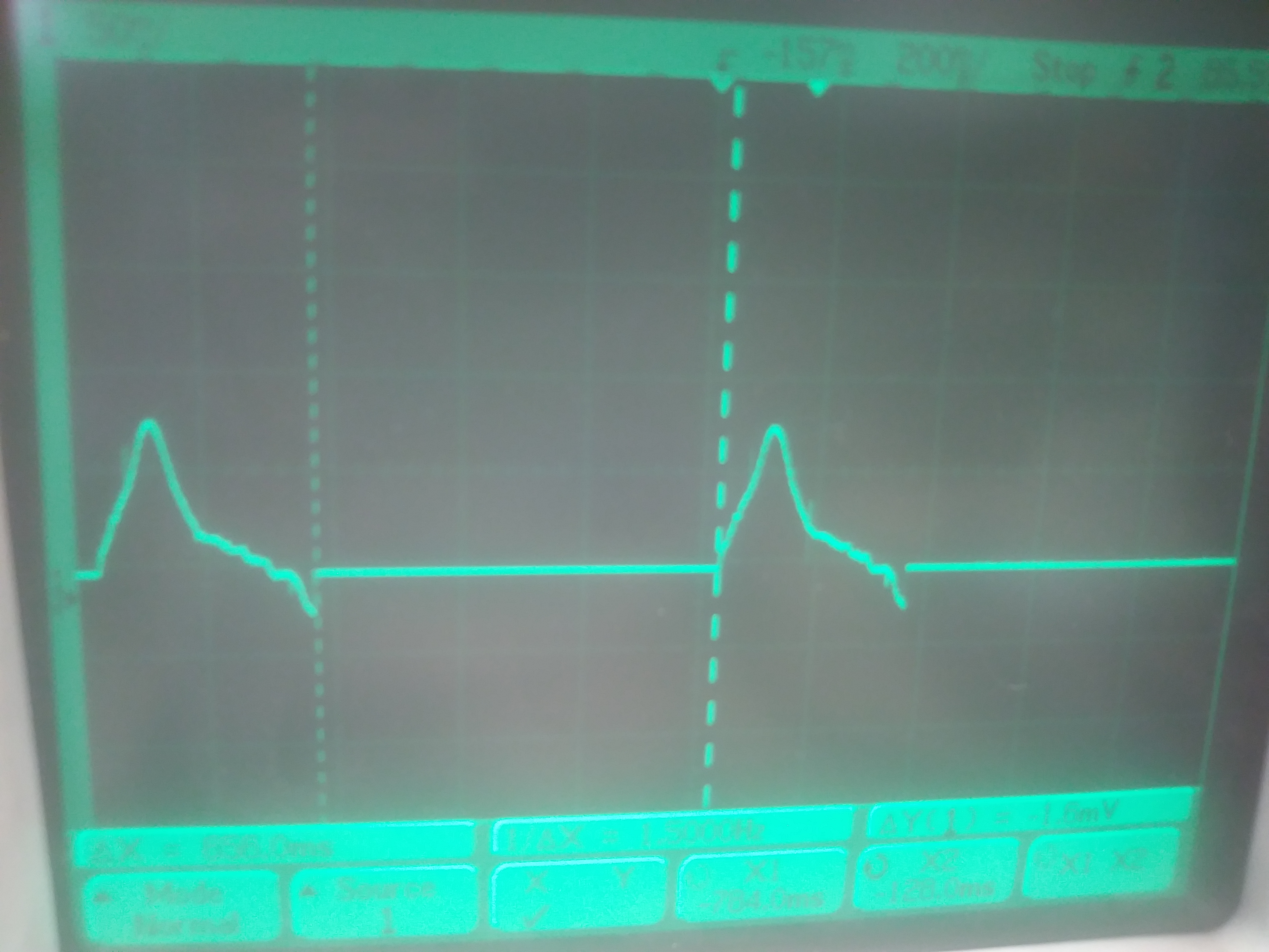

但是,每次启动时,32秒后输出波形都会发生变化,并“强制为0 /静音”随机延迟(最多1个周期)。我拍了一些照片,但这里的延迟各不一样,下面是几个示例:
(时间已静音:65
(静音时间为220ms)

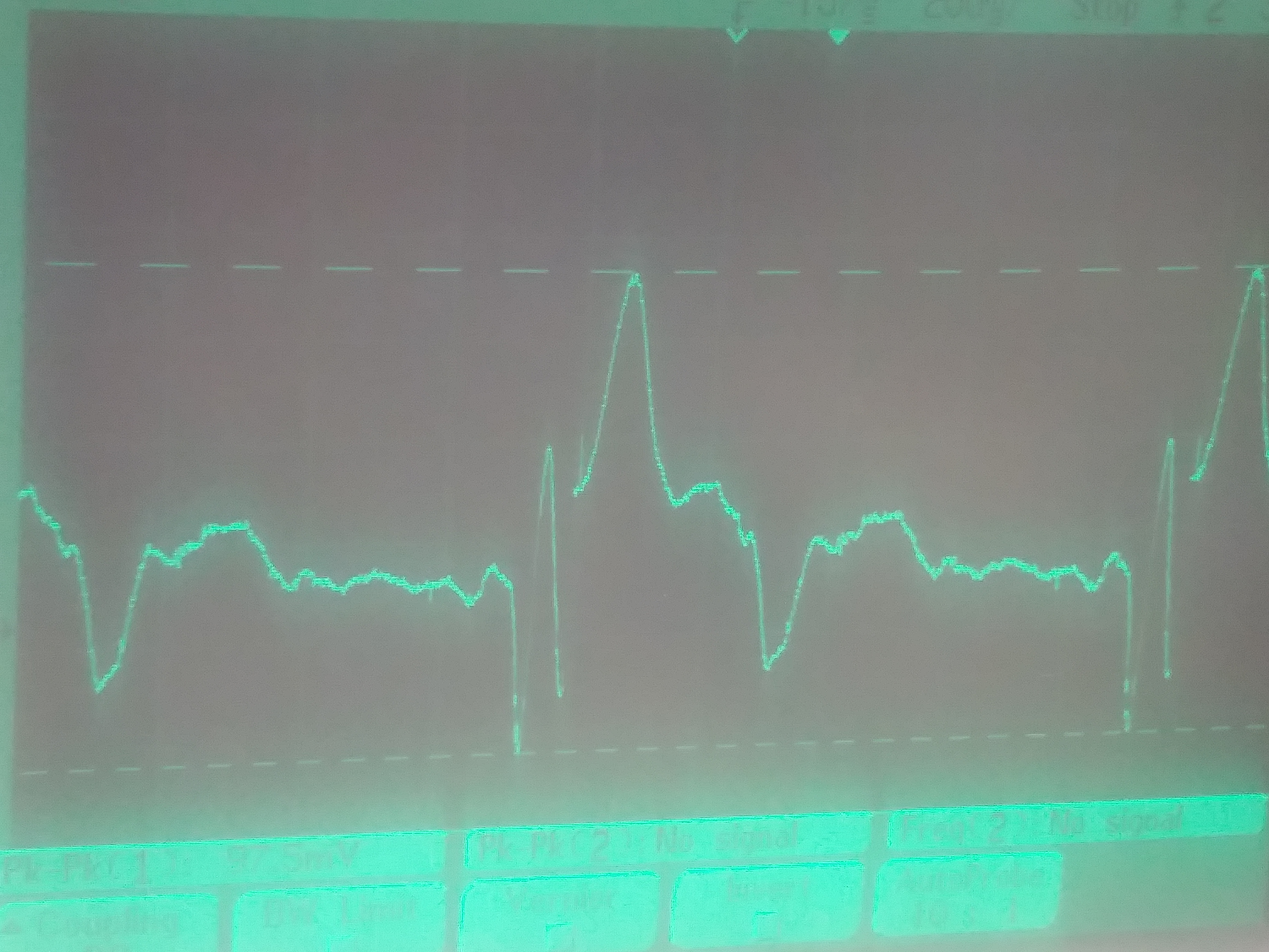

有时我在启动时看到"截断信号"、它变为另一个截断波形("平坦度"的不同延迟)、甚至整个波形也被截断(0V 输出)。
我打赌的是一个自动静音问题,因为这种现象每32秒出现一次(根据8.3.2.3:数据表中的零数据检测,自动静音的预期延迟为16 kHz),但我可能是错的。 当在 GPIO 上寻找自动静音标志时、我看不到任何东西(始终为0V)。当信号"平坦"时、我还尝试将信号移动1V、以查看输出是1V 还是0V。平坦时的输出值是1V、因此它可能不是自动静音问题。

    这篇文章的原因:我在前一篇文章上的一些照片没有显示。 第一张图片是我的预期波形:
    这些图片是截断/平坦信号的其他示例,具有不同的延迟:
     (650ms)
     (约200ms)
    您好、Pierre、
    我怀疑这实际上是一个时钟同步问题。  所有时钟是否都来自相同的时钟源? 时钟分频器是否准确? 时钟路由是否干净?
    Paul
