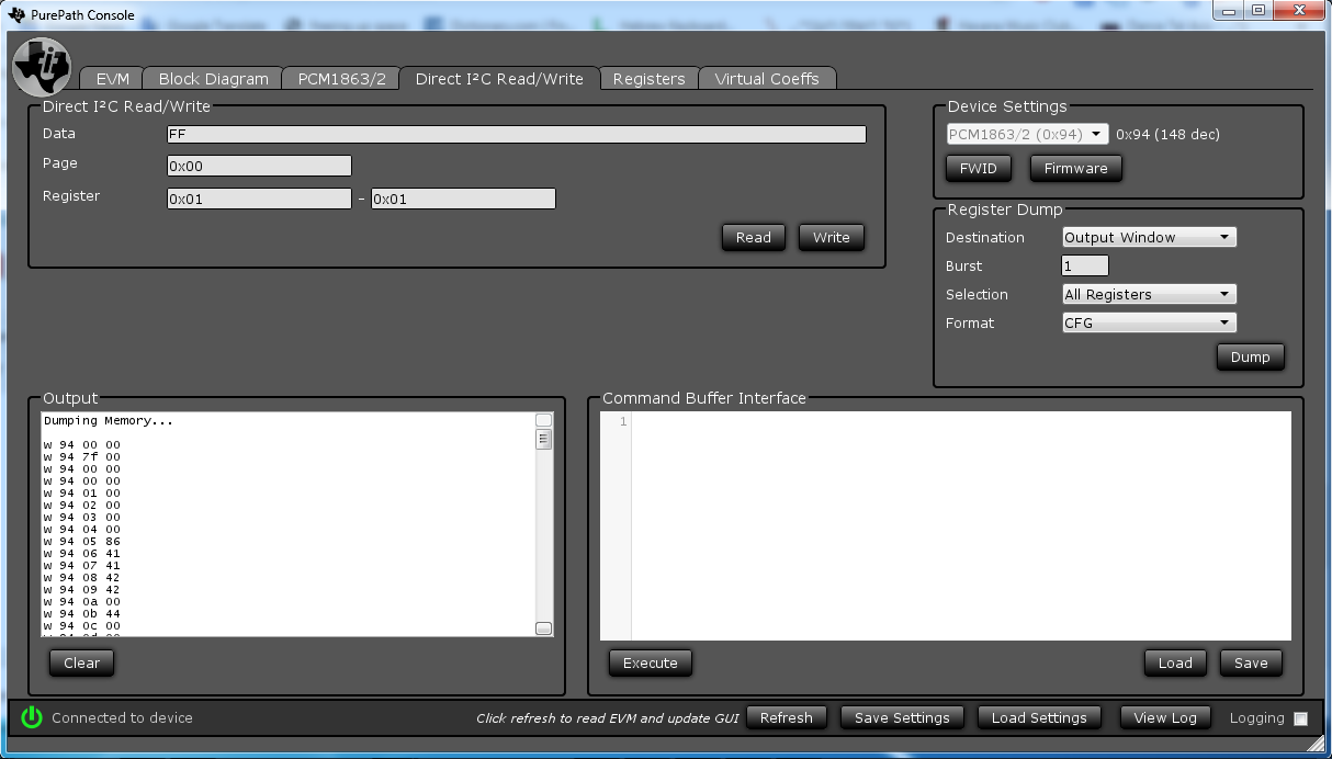

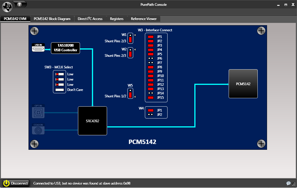

用于 PCM1862EVM 的 PurePath 软件的3个版本都与电路板的 TAS1020B USB 控制器不匹配:
ppc3_platform_winInstaller.exe  、PurePath_Console2_2.1_r35934.zip 、  setup_PurePathConsole_Main_v1.16_rev35470.exe
  我们是否需要适用于 TAS1020B USB 控制器的正确版本?
    Isaac、
    PCM1862EVM 使用 PurePath 控制台2。
    如果您不介意使用通用 I2C 主程序、也可以将其与纯路径控制台3配合使用 、但我建议您使用 PC2

    为 PCM5102EVM 安装 PurePathCosole1.6和为 PCM1862EVM 安装 PurePathConsole2.1后,
    并通过其 USB 连接到 Win7主机、同时输入 PCM1862EVM (ADC)的 VIN2
    来自在线声音发生 器(  https://www.szynalski.com/tone-generator/ )的音频数据-我看不到数据
    流经两个 EVM (请参阅“连接的声音”窗口,其中图标“耳机”显示来自声音的数据
    发生器,图标“RCA 连接器”与 PCM1862EVM (ADC)有关,图标“扬声器”位于底部
    与 PCM5102EVM (DAC)相关的。 另请参见连接的 PurePathCosole1.6 和 PurePathConsole2.1控制台 。

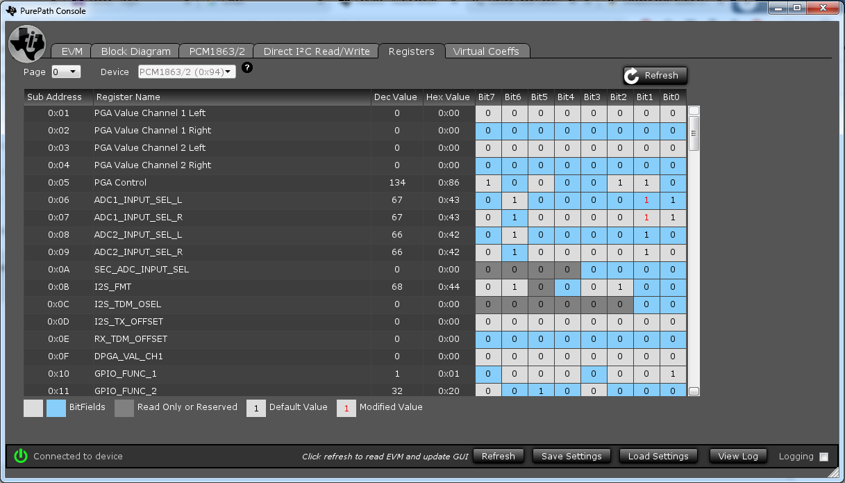

    Issac、
    同样、PCM1862仅使用 PCC2。  从我可以看到、您的前12个寄存器看起来是正确读取的。  这与默认设置类似。

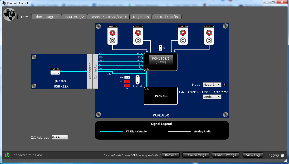

    您的 EVM 选项卡是什么样的?
    您是否阅读 了用户指南
    -Steve Wilson

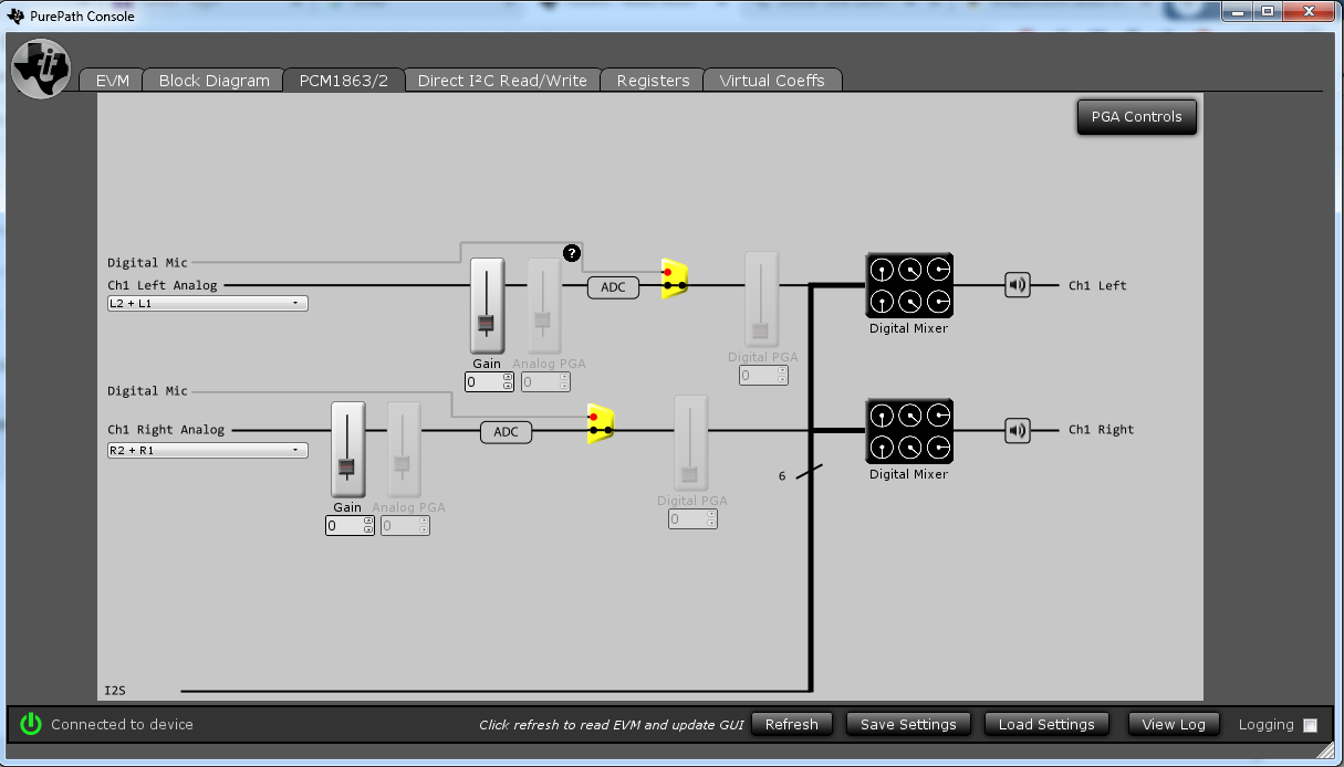

    我n`t 看到 USB 数据通过 PPC2软件在 PCM1862EVM 中流动。
    请参阅附加的图像:

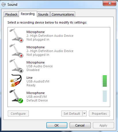

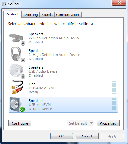

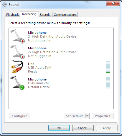

    Issac、
    在我看来、您好像同时插入了两个 TI EVM、并且您没有选择合适的 EVM。
    这是我将 PCM186xEVM 插入 PC 时看到的内容。
    我只能看到 USB-AudioEVM、而不是 USB-miniEVM。  因此、在录制时 、我建议选择 USB-AudioEVM 输入。 从您的图片中可以看出、该输入端有一些小信号。
    至于回放、 这由您决定、 但选择 PCM186x 不会对您非常有用、因为它仅是一个 ADC。
    -Steve Wilson

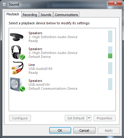

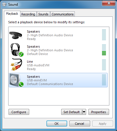

    我从 https://www.szynalski.com/tone-generator/( 在线音调发生器)将音频输入应用到1868EVM ADC
    通过我的电脑的电话输出(Dell Precision T1700)。 5102EVM DAC 输出连接到耳机。 我无法
    听到耳机中的声音,但显示的是 来自 ADC 但不是 DAC 的 USB 活动。 请参阅底部的注释
    PPC 连接的图像和 PC Sound Windows 的图像:
