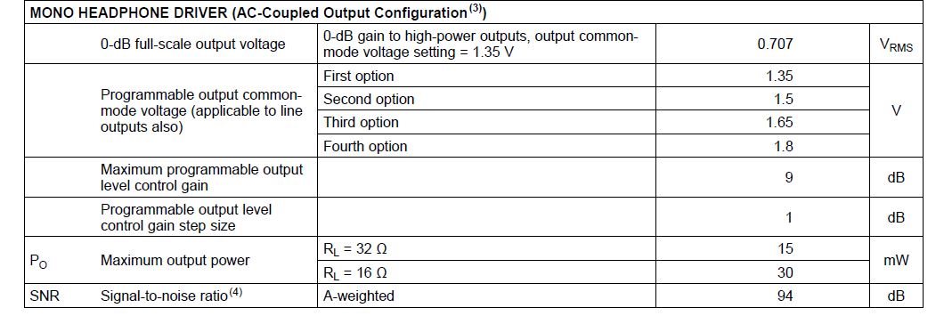

数据表指定了单声道耳机驱动器的"0dB 满量程输出电压"(交流耦合输出配置为0.707 RMS)
我们需要了解这是单端输出电压还是差分输出电压。

    这是单端输出电平。
    -Steve Wilson

    如果0.707是单端输出、我们将在该编解码器中获得什么差分输出电平?

    您可以在数据表中找到此信息。 如果您有问题、请告诉我。

    您能告诉我这些值吗?

    更清楚地说、我的初始问题是关于下表

    不知道为什么 HP 输出在数据表中没有差分输出规格、 但线性输出有差分输出规格。
    最小负载为32欧姆差分。
    -Steve Wilson
