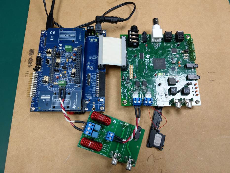

我的客户正在使用 TAS2563、并且校准有一些问题:
设置:
PPC3版本:
硬件检查失败:
IV 测量失败:
您能帮助我们了解故障的根本原因是什么?
客户还使用其他 TAS2563YBGEVM 进行了测试、但故障项目相同。
如需更多信息、请告知我们。

    您是否已将 USB-AudioEVM 的播放和录制采样频率配置为48000Hz? 如果您在系统检查期间将扬声器连接到输出端、是否听到提示音?
    Luis Fernando Rodríguez S.
    您好 Luis:

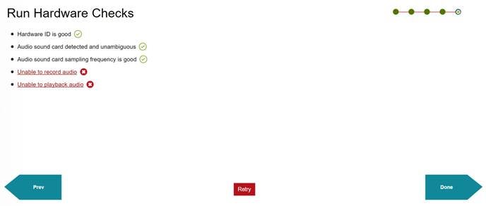

    我已将 USB-AudioEVM 的播放和录制采样频率配置为48000Hz、但 IV 测量仍然失败、执行系统检查时没有听到任何提示音。
    特别的是、TAS2557可以使用此学习板来成功校准此扬声器。
    我想问是否有更新版本的 TAS2563应用?
    非常感谢!
    Odyssey。

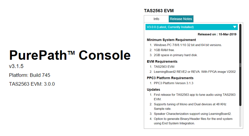

    关于您对 TAS2563的问题、最新版本于2019年3月发布。 您有此版本吗? 您可以直接从 mySecureSoftware 网站下载:

    我尝试将 USB-AudioEVM 设置为默认器件、IV 测量也失败、
    我们尝试使用其他计算机来使用相同的方法、IV 测量也失败了。
    就 EVM 板而言、我重新安装 PPC3和 TAS2563应用、并将两者更新为最新版本、
    但 IV 测量仍然显示:器件写入学习板2失败。
    我们使用的 PPC3和 TAS2563版本如下:

    这似乎与您正在使用的版本有关。 我正在与我的团队合作、以便为您获取正确的版本。

    因此、您也无法成功使用"TAS2563应用版本3.0.0"来完成扬声器校准?
    如果您需要了解其他"扬声器校准失败"详细信息、请随时告诉我。
    感谢你的帮助!
    Odyssey。
    您好、Odyssey、
    是的、我们无法在版本3.0.0中执行扬声器校准。 似乎有另一个版本实际上支持这一点。 但我们需要确认它。 我们正在尝试获取这个新软件。 我们将在我们一边测试它后将其发送给您。
