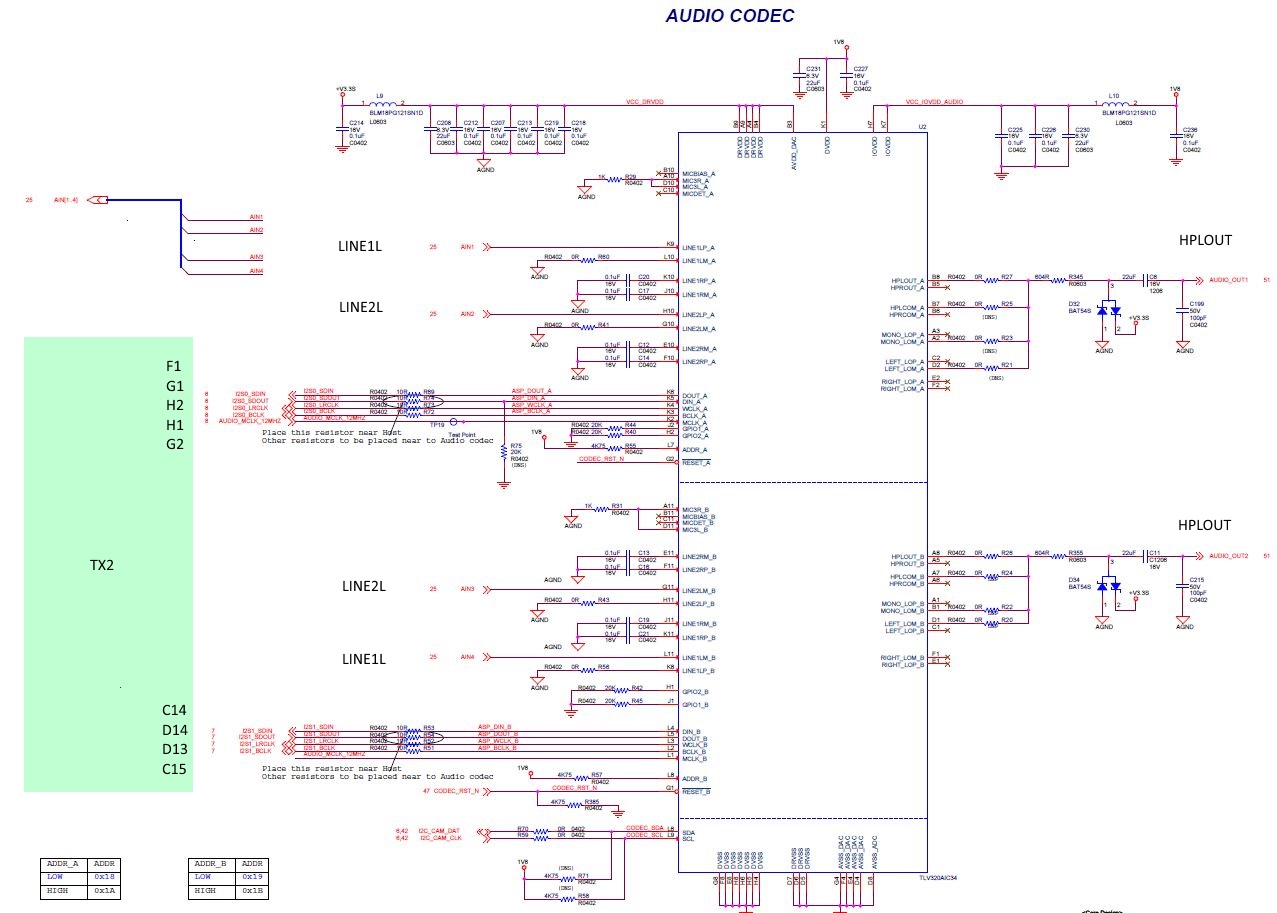

我在基于 Nvidia Jetson TX2-4GB 的定制板上测试 TLV320AIC34。
这是我的原理图:
我正在使用 Linux 内核4.9.140、并配置了设备树、以安装一个 ALSA 卡、其中包含两个单独的编解码器(A 和 B)、每个编解码器使用不同的 I2S 线路。 为系统配置的编解码器驱动程序是 tlv320aic3x。
到目前为止、我已经使用了'I2S 模式'、并且能够在 HPLOUT 线路(A 和 B)上播放音频文件、还能够从 A 和 B 上的 LINE1L 和 LINE2L 中采集声音
通过这种方式、当我同时在同一编解码器上捕获 LINE1L 和 LINE2L 时、我会记录一个单通道、该通道将左侧的两个输入混合在一起。
是否有办法在 I2S 的正确通道上对其中一条输入线路(即 LINE2L)进行内部重新路由、以便我可以将其拆分为两个不同的单通道?
我是否必须在 I2S 线路上配置"dsp_a mode"才能这样做?

    您好 Davide、
    如果我的理解是正确的、您只是在寻找一种路由方法、例如将 LINE2L 路由到左通道、将 LINE1L 路由到右通道? 如果是、可以。 您可以使用寄存器20将 LINE2L 路由到左侧 ADC、使用寄存器24路由 LINE1L 到右侧 ADC。
    Aaron

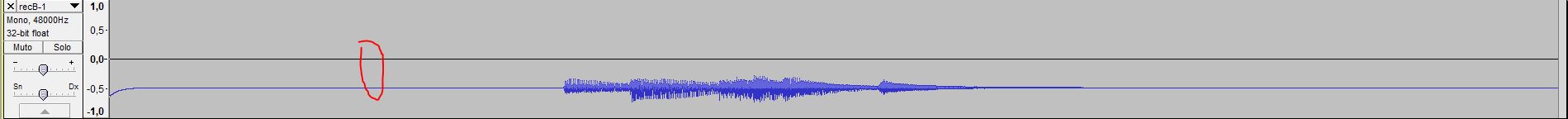

    感谢它的工作!
    不过、我在记录的样本中有-0.5的"移位"、您知道什么原因会导致这种情况吗?
    您好 Davide、
    看起来像一些直流失调电压。 您可以使用 reg 启用 ADC 高通滤波器。 12、PG。 0、请告诉我这是否有用!
    Aaron
