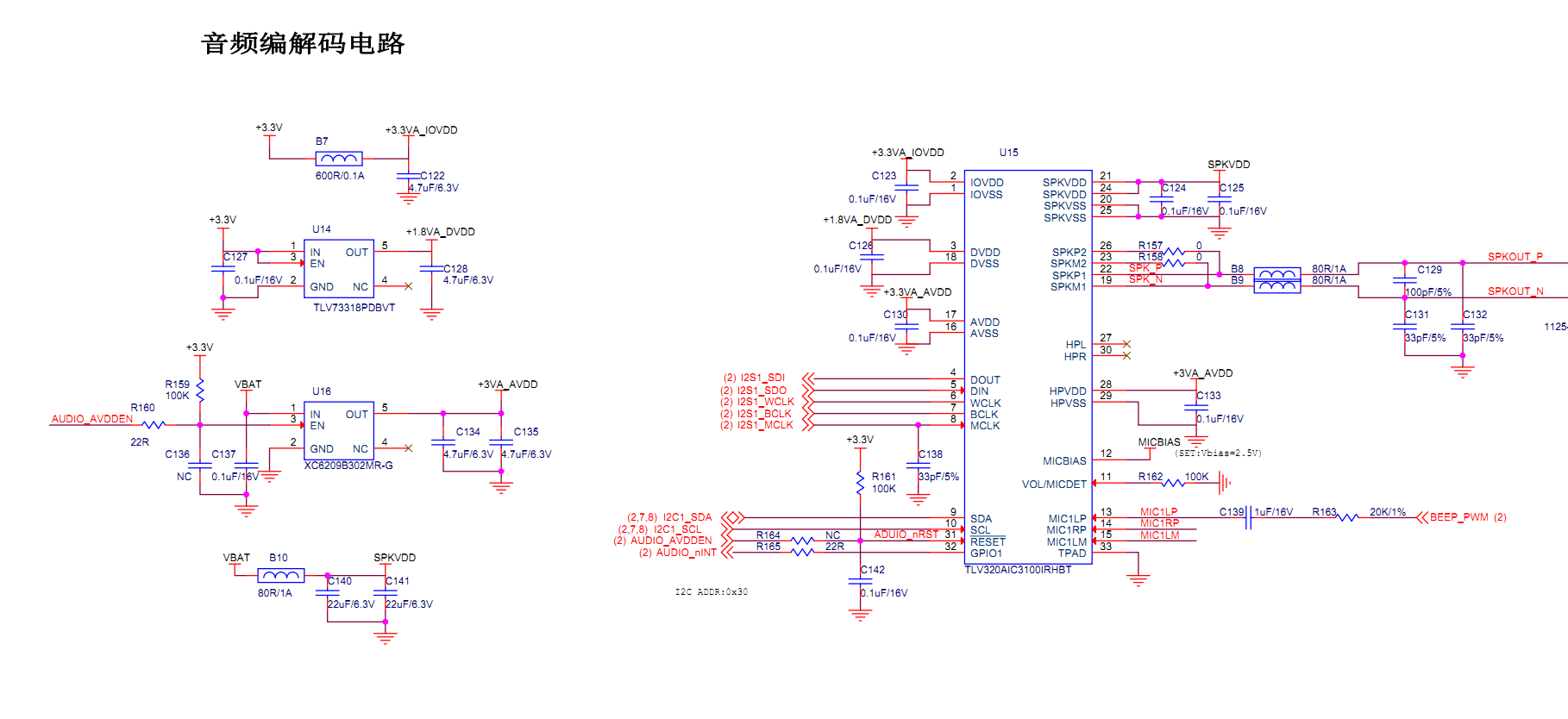

客户使用 TLV320AIC3100、发现 I2C 无法与 CPU NXP IMx6通信、内核 virson 是  4.1.15.这是软件配置:
i2c1{(&I)
  时钟频率=<100000 >;
  pinctrl-names ="default";
  pinctrl-0 =<&pinctrl_i2c1>;
  状态="正常";
  tlv320aic31xx_codec:tlv320aic310x@18{
                  兼容="ti、tlv320aic310x";
                  #sound-di-cells =<0>;
                  reg =<0x18>;
                  时钟=<&CLKS IMX6UL_CLK_SAI1>;
                  时钟名称="MCLK";
                  ai31xx-mibit-vg =<2>;
                  GPIO-RESET =<&GPIO1 2 GPIO_ACTIVE_LOW_>;
                  HPVDD-SUPPLY =<Registered_3p3v>;
                  SPRVDD 电源=<Registered_3p3v>;
                  SPLVDD 电源=<Registered_3p3v>;
                  AVDD-SUPPLY =<Registered_3p3v>;
                  IOVdd-supply =<Registered_3p3v>;
                  DVDD 电源=<Registered_1_8v>;
下面是 I2C 波形:
上电顺序为:spkvdd—IOVdd—DVDD—AVDD
他们还会测试这一点
同一 I2C 总线中的其他器件可以很好地进行通信、只有 TLV320AIC3100。
2.使用不同的 TLV320AIC3100、问题是相同的。
我还随附了原理图供您查看。
您能就此问题提出建议吗? 谢谢你。
    尊敬的 Betty:
    您的 I2C 总线上的所有器件是否都在此处所示的3.3V 电源下运行? 您如何初始化设备? 根据数据表中的第7.3.2节:
    "TLV320AIC3100内部逻辑必须初始化为已知条件才能正常运行器件。 为了将器件初始化为其默认运行条件、硬件复位引脚(RESET)必须被拉低至少10ns。 为了使初始化正常工作、必须为 IOVDD 和 DVDD 电源加电。 TI 建议在 DVDD 电源加电时、将 RESET 引脚拉至低电平。"
    请验证当您尝试与编解码器通信时、您使用的是 I2C 地址 0011 000。
    最棒的
    Zak
