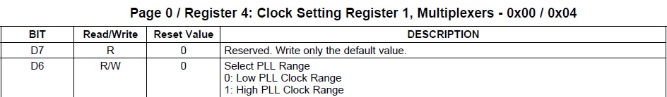

TAS2505中"PLL 时钟范围"位(第0页;寄存器4;D6)的建议设置是什么?
我在 slau472 TAS2505参考指南中找到了一些描述、但对 TLV320AIC3256进行了描述、因此我有点困惑:
上述设置是否也适用于 TAS2505?
此设置有多重要? 我看到建议与0或1一起使用的频率范围有很大的重叠范围、所以我想这不是关键设置...
谢谢、此致/ Maciej

    应用参考指南第2.6.1.1节中的 PLL 说明 适用于 TAS2505而不是 TLV320AIC3256。 感谢您的观看、我们将在参考指南的后续修订版中对其进行修复。
    至于选择"PLL 模式"第0页、稳压器4、D6取决于 AVDD 的低电平以及输出时钟的低电平。 如果您的范围较小、则该器件适合使用。
    因此,如果您的 AVDD 大于1.65V,并且 PLL_CLK 频率在90MHz 至130MHz 范围内,则选择“高 PLL 时钟范围”,并选择第0页,寄存器4,D6 ='1'。
    如果您有任何疑问、请告诉我。
    祝你一切顺利、
    Carolina Gomez

    AVDD = 1.8V、但 PLL_CLK 远低于表中描述的范围。 我们使用1.408MHz 的 BCLK 作为 PLL 输入。 我们使 PLL_R = 2且 PLL_J = 4、这将得出乘法器 x8。 因此、我们的 PLL_CLK 为1.408 x 8 = 11.264MHz、远低于最小 PLL_CLK (75MHz)。
    我们是否可以保持11.264MHz (那么应设置 PLL 模式位的值?)、或者我们是否应该将 PLL 倍频增加到75 - 140MHz 或90 - 150MHz 的范围内?

    我会将乘法器更改为处于 PLL_CLK 的最小和最大时钟频率范围内。
