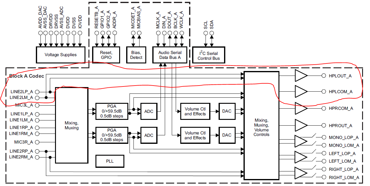

    我已经在第18页的数据表中附上了 tvl320aic34的架构方框图图像。 我已突出显示了我要配置的旁路音频路径。

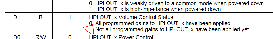

    我启用了这两个位、但没有解决我的问题。 我确实注意到、寄存器51和58的位 D1现在有效、因此读回的值为0x9B (对于两个寄存器)。 我将增益设置为最高、只是为了确保我能够听到扬声器发出的一些噪声。 是否应将该 D1位设置为0?
    Jonathan Chew
    Jonathan、
    这实际上是数据表打印错误。 以下是将在当前正在进行的下一个数据表修订版中实施的更正列表。
    寄存器51、58、65、72、86和93–D1当前读取
    "D1 = 0、此时"已应用所有已编程的增益来*在此处输入输出名称*"
    当"尚未应用所有编程增益*在此输入输出名称*时"D1 = 1
    D1 = 1时的复位值
    这应改为:
    D1 = 0、此时"尚未应用所有要在此处输入输出名称*的已编程增益"
    "D1 = 1"已应用所有编程增益*在此输入输出名称*"
    D1 = 0时的复位值
    寄存器86和96 - D0为 R/W

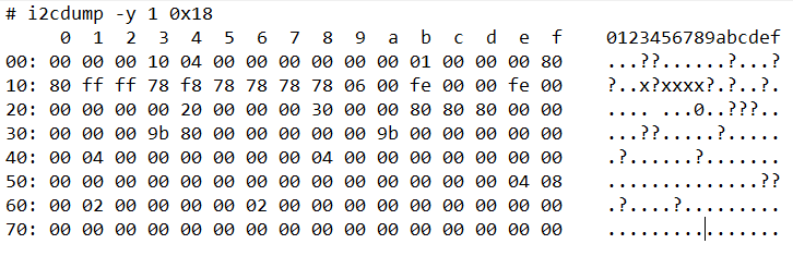

    更多信息、这是我当前寄存器映射的样子:
    如果您可以转储工作中的 EVM 配置寄存器或进行修改以查看是否有任何问题突出、这将非常有帮助。 在有一个工作寄存器映射的情况下、我可以将此线程标记为已解析。 此外、是否有一个状态寄存器可以指示音频信号进入编解码器?
    Jonathan Chew
    你好 Jonathan、
    您在初始帖子中提供的寄存器只是更改过的寄存器。 所有其他设置为默认值。 我明天可以提供准确的寄存器设置。
