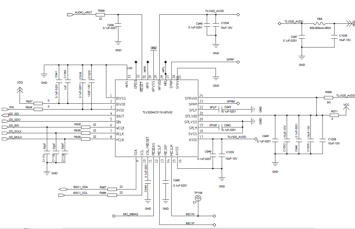

我的客户正在使用此器件、如下所示:
它们仅对扬声器和耳机使用 SPRM 和 SPRP。
未连接耳机时、针脚3/6和针脚4/5连接到一个扬声器。
连接耳机后、扬声器断开连接、引脚3/6通过左侧耳机连接到 GND、引脚4/5通过右侧耳机连接到 GND。
现在、当 I2S 和耳机未连接音频源输入时、音量调节到最大值时、我们可以听到很小的噪声。
但是、使用扬声器时不存在该噪声、我认为由于扬声器上的差分信号、因此可以消除该噪声。
1.将耳机连接到设备的扬声器输出有什么风险(SPRM、SPRP)?
2.我们是否可以通过软件消除噪声? 我们如何才能实现这一目标?
由于我不熟悉音频设备、请告诉我是否需要更多信息来解决噪声问题。
    Howard、
    您的耳机连接不正确。
    首先、扬声器输出的输出将存在直流偏移、 因此以这种方式将耳机连接到 GND 将导致通过耳机的直流电流、从而损坏耳机。
    其次、放大器不能设计为在单端模式下使用。  我可以与设计团队核实是否存在这方面的问题、 但在这种模式下、仍然无法消除直流偏移的杂音。
    我建议使用 AIC3110 (HPL 和 HPL)上 的耳机输出、这些输出专为耳机而设计。  为什么不使用它们? 您甚至可以使用耳机检测功能并将当前未用作中断的 GPIO 分配给主机处理器。 耳机输出具有内置的杂音抑制功能。 请注意、这些输出上也应有耦合电容器。
    有关原理图的更多评论。
    如果不使用 SPLP 和苏人解的输出、则应保持悬空。
    -Steve Wilson
    Steve、
    我们在没有 I2S 音频源输入的情况下测量了 SPRP 和 SPRM 的输出、并得到以下波形:
    通过寄存器写入(并且有 POP)为驱动器加电或断电时、在非常短的时间内只有直流尖峰、在大多数时间内没有直流偏移、波形是否正常?
    是否可以通过软件取消 POP?
    Howard、
    关闭探针上的交流耦合。  您看到的是打开输出的直流偏置。  但是、由于您打开了交流耦合、 因此它看起来是尖峰。
    -Steve Wilson
