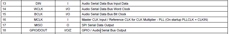

请告诉我在模拟输入模式下使用时如何处理未使用的数字 I/O 引脚。
我知道有一些类似的线程。
但是、我想正确地理解每个端子必须是悬空还是 GND 短路。
目标是13至18个引脚。
由于13引脚 DIN 和16引脚 MCLK 是输入引脚、因此有必要将 GND 固定到 VDD。
由于17引脚 MISO 是输出、因此它必须悬空。
14引脚 WCLK 和15引脚 BCLK 均可为输入和输出。
这更适合浮点吗?
将这些值固定到 GND 和 VDD 是否错误?
除非 GPIO 输入被置位、否则18引脚 GPIO/DOUT 可悬空。
我想、如上所述、但我 应该如何 处理13至18个引脚中的每个引脚?
Tomoaki Yoshida
    您好、Yoshida-San、
    只要 PLL 和数字接口在任何时候都不启用、就可以使所有这些引脚保持悬空。
    如果您想解决其中的任何问题、请将输入引脚连接到 GND、但将输出和 I/O 引脚保持悬空状态。
