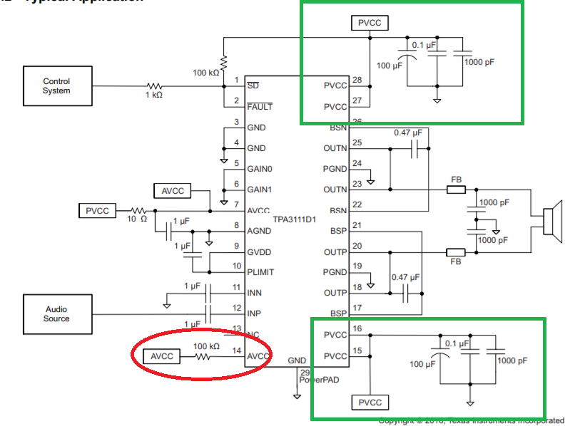

我们想知道可能影响 TPA3111D1 GVDD 引脚值的其他因素是什么。
数据表显示其标称值约为7V、但我们的客户仅测量5.17V。 测量是在他们的多个设计板上进行的。
GVDD 值将用于通过电阻网络配置设置 PLIM 电压。
您能帮我们解决这个问题吗?

    GVDD 在输出信号时是否波动、或是否保持在5.17V。 您还能给出用于 GVDD 的电容接地规格。
    Luis
    您好 、Jejomar、
    AVCC 值是多少?
    GVDD 由内部 LDO 产生、LDO 的输入电压为 AVCC。 通常、AVCC 应连接到 PVCC。
    5.17V GVDD 异常、请检查 AVCC 是否正确连接。
    Derek
    尊敬的 Derek、Luis 和 Jejomar:
    我在少数电路板上测量了 AVCC 引脚、它们都是24V、而 GVDD 引脚似乎是5.10V - 5.17V (恒定)。
    但是我意识到、有两个 AVCC 引脚(引脚7和引脚14)。
    在我的设计中、AVCC 引脚14通过0 Ω 电阻器短接至 AVCC 引脚7、但在设计参考中为100kOhm。 这是原因吗?
    Jay Ming
    您好 、Jejomar、
    如果 PVCC 压摆率大于10V/ms、则需要一个与 AVCC 串联的100 kΩ 电阻器。
    TPA3111关断时、GVDD 约为5V。 当 TPA3111处于播放模式时、GVDD 为7V。
    Derek
