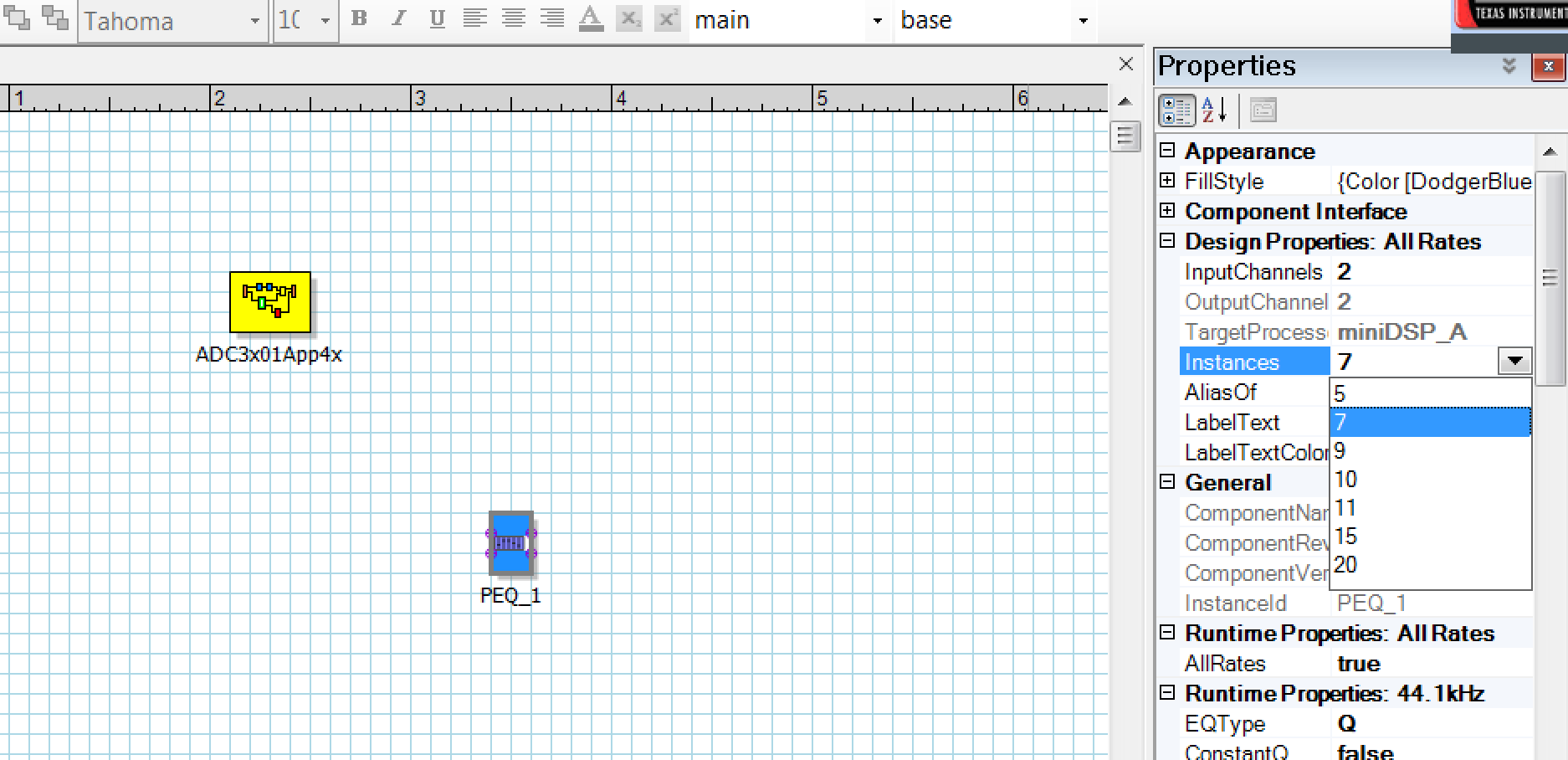

我正在寻找一个良好的 ADC/编解码器组合。 我需要将16位最小值和44.1K 数字化、并需要使用7-10频带 EQ (3频带可能不够)对其进行滤波。
我应该寻找哪些器件来获得具有良好 ADC、内置滤波器或 mini-DSP 以及 CAN 输出 I2S 的器件?
Kevin
    Kevyk、
    AIC3254有一些 miniDSP 应用作为 EVM GUI 的一部分、 其中一个是均衡器。
    这利用了 PPS 中"Filter"文件夹中提供的参数均衡组件。
    该块可配置为5、7、9、10、11、15或20个频带、可用于 AIC3254或 ADC3101。
    -Steve Wilson
