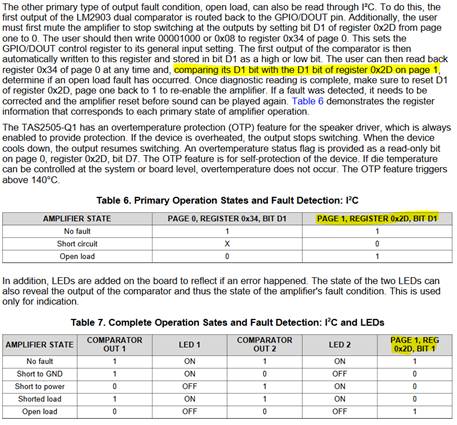

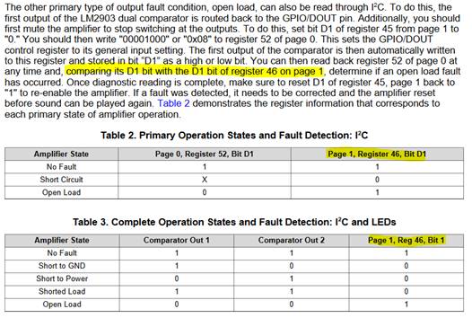

在 SLOA250B 中、它的读数为"您可以随时读回 PAGE 0的寄存器52、并将其 D1位与 PAGE 1上寄存器46的 D1位进行比较、确定是否发生了开路负载故障。"
但在 TIDUDN3A 中、它的读数为"将其 D1位与寄存器0x2D 中的 D1位进行比较、第1页)、即寄存器45。 参考指南还指示寄存器45正确。
那么、SLOA250B 中是否存在这种错误?

    大家好、Michael、
    没错、SLOA250B 中有一个拼写错误。 正确的寄存器是寄存器45 (第1页/寄存器45:扬声器放大器控制1)。
    我们已经通知过、在文档中对其进行了更正。
