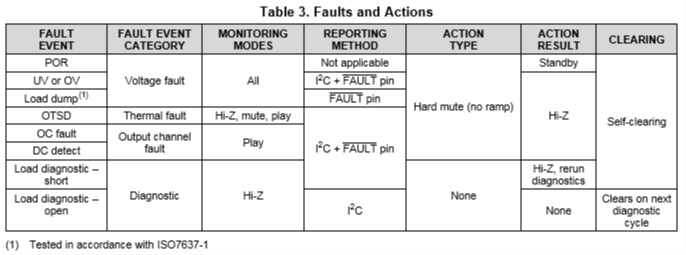

下面 是 TAS5411-Q1的故障表、但我想再次检查 自清零的含义。
-。 如果在播放过程中发生故障、状态将变为 Hi-Z 之后、如果故障条件消失、状态是哪种模式? 播放还是 Hi-Z?
Sam Lee
    尊敬的 Sam:
    对于负载诊断故障、一旦故障消除、器件将返回播放模式。 对于所有其他故障条件、即使在故障被清除后、它也将保持在高阻态。
