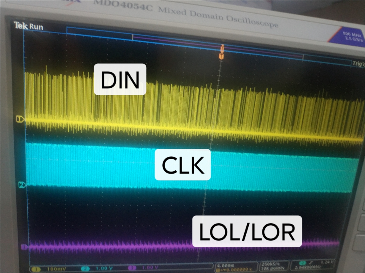

我曾使用 代码 IC -TLV320AIC3254-Q1在 Linux 平台上调试音频驱动程序,但当我播放音频时,Audio_LOL 和 Audio_Lor 没有任何输出。
我已经测试了编解码器 IC 的功率,还可以。播放音频文件时,  DINMFP1 \ BCLK \ LOL\Lor 的波形  如下:

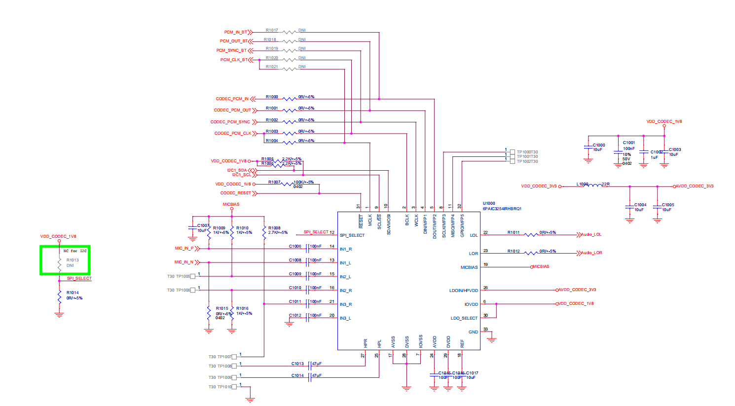

音频原理图如下所示:
那么为什么在播放音频时,LOL/Lor 没有任何输出?
是否需要设置一些寄存器?
