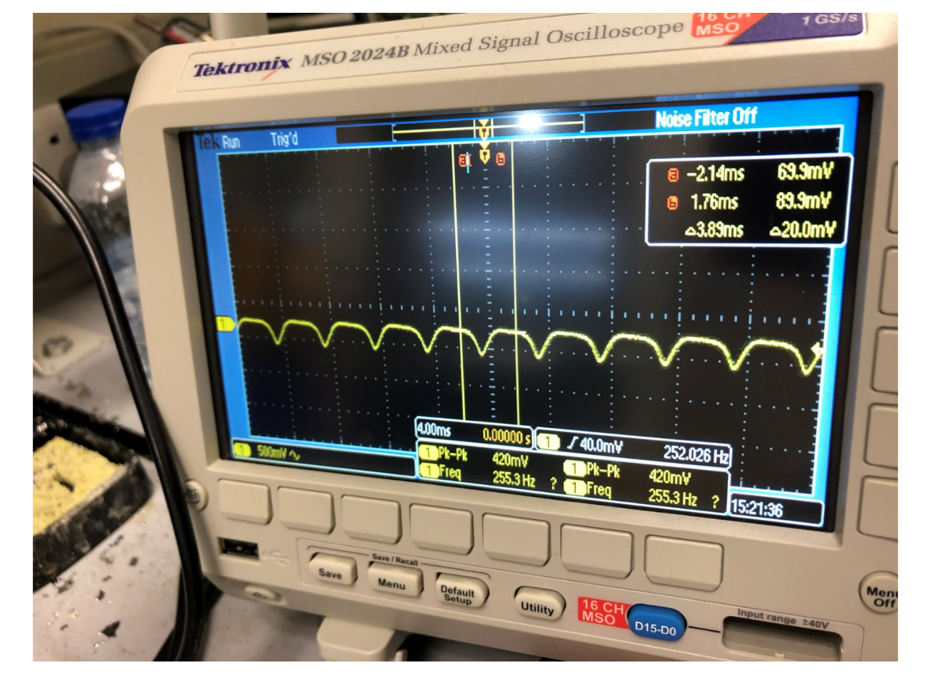

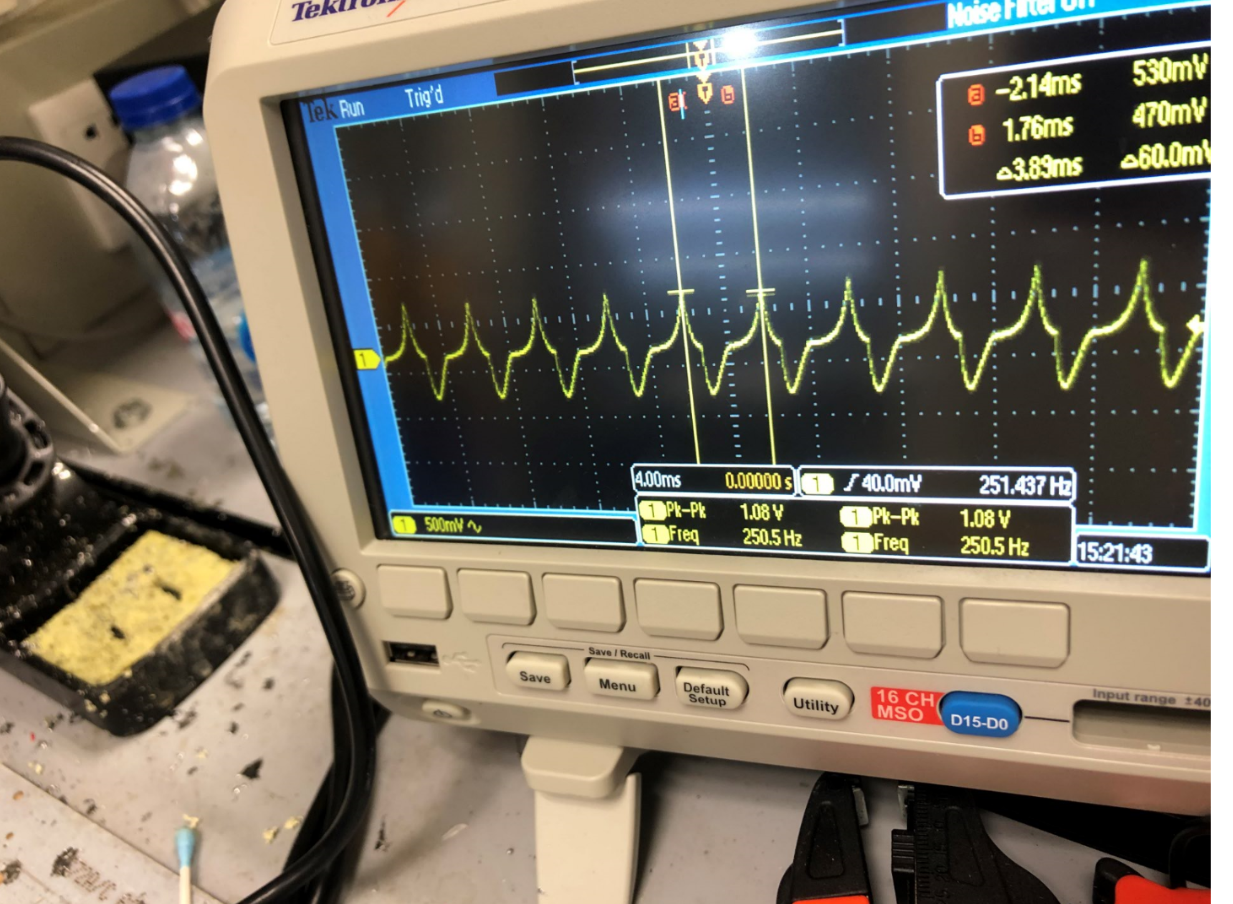

我们使用了 TLV320AIC3104芯片 ,但遇到了一些问题,例如:
1、我们将 寄存 器15设置为0x1A、编解码器 将生成250Hz,噪声、如果 将其设置为 Lager
 大于0x1A、噪声大于。μ V
2 μ,噪声会影响输入信号。、例如我们不提供输入,、但它会产生250Hz 的噪声、例如 G2
3 μ s, 将 寄存器 15设置为0x10、将不会产生噪声、但语音非常小。
您能给我们一些建议
谢谢。
下面是3张地图
G1,路径
G2、使输入生效
 最恰当的考虑
最小

    您好、Min、
    您能否提供原理图和寄存器设置? 寄存器15控制 PGA 增益。 最大输入 Vpp 约为2Vpp。 您可能超出了此限制。 您能否提供有关输入信号的详细信息?
    Aaron
