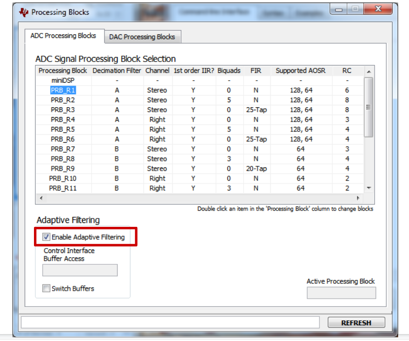

我们使用 AIC3254 CS 工具来调整 自适应滤波。 目前、我们可以调整 DAC 自适应滤波并将其应用到 TLV320AIC3254EVM-K 中、它可以正常工作。
但是、 当我们要启用 ADC 自适应滤波(请参阅以下屏幕截图)时、我们遇到了一个问题:
关于屏幕截图、您可以 看到 选中了"Enable Adaptive Filtering"选项。 但是、如果我们关闭窗口并重新打开窗口、"启用自适应筛选"将变为未选中。
我们认为这是 TLV320AIC3254EVM-K 的固件问题、TLV320AIC3254EVM-K 的默认固件仅支持 DAC 自适应滤波。
您对我们有什么建议吗?
谢谢。

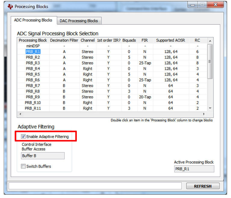

    尊敬的 Trevor:
    我无法在 EVM 上重现此情况。 当我关闭窗口并重新打开它时、 启用自适应筛选复选框仍保持选中状态。
    我看到的一件事是、您的控制接口缓冲区访问和自适应处理块文本框未显示活动缓冲区或奇数处理块。  即使我断开 EVM 的连接、这些显示内容也是如此。
    您使用的是哪个版本的 EVM GUI?
    -Steve Wilson

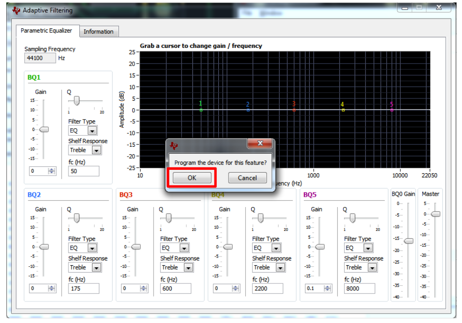

    很抱歉、遗漏了一些步骤。 请参阅以下步骤重现问题。
    1.启用 ADC 自适应滤波(打开处理块窗口)
    2.打开“自适应过滤”并按“确定”按钮,然后重新打开“处理块”窗口。 您将看到问题。

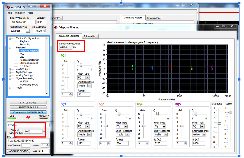

    我们还发现了另一个问题。 下载8kHz 固件后、它仍然只能将滤波器调整为44.1kHz。 我们能否将滤波器调整为8kHz? 或者、我们是否可以将滤波器调整为44.1kHz 并将系数应用于8kHz 平台???
    您使用的是哪个版本的 EVM GUI?
    >>> 您是指 AIC3254控制软件(CS)版本吗? 如果是、我们使用最新版本(v1.2.1)

    您好、Steve、
    查看用户指南后、似乎无法在 CS 工具中调整 ADC 自适应滤波。
    一些问题需要您的帮助:
    我们是否可以使用 DAC 自适应滤波系数并应用于 ADC 自适应滤波??
    2.我们是否可以将滤波器调整为44.1kHz 并将系数应用于8kHz 平台???
    谢谢。
    BR
    Trevor
    Trevor、
    不可以、这是不可能的。
    2.对于8kHz 平台,44.1k 滤波器的系数将不同, 您始终可以更改 PPS 采样率,并使用该工具或使用 TI 双二阶系数工具。
    -Stev Wilson
