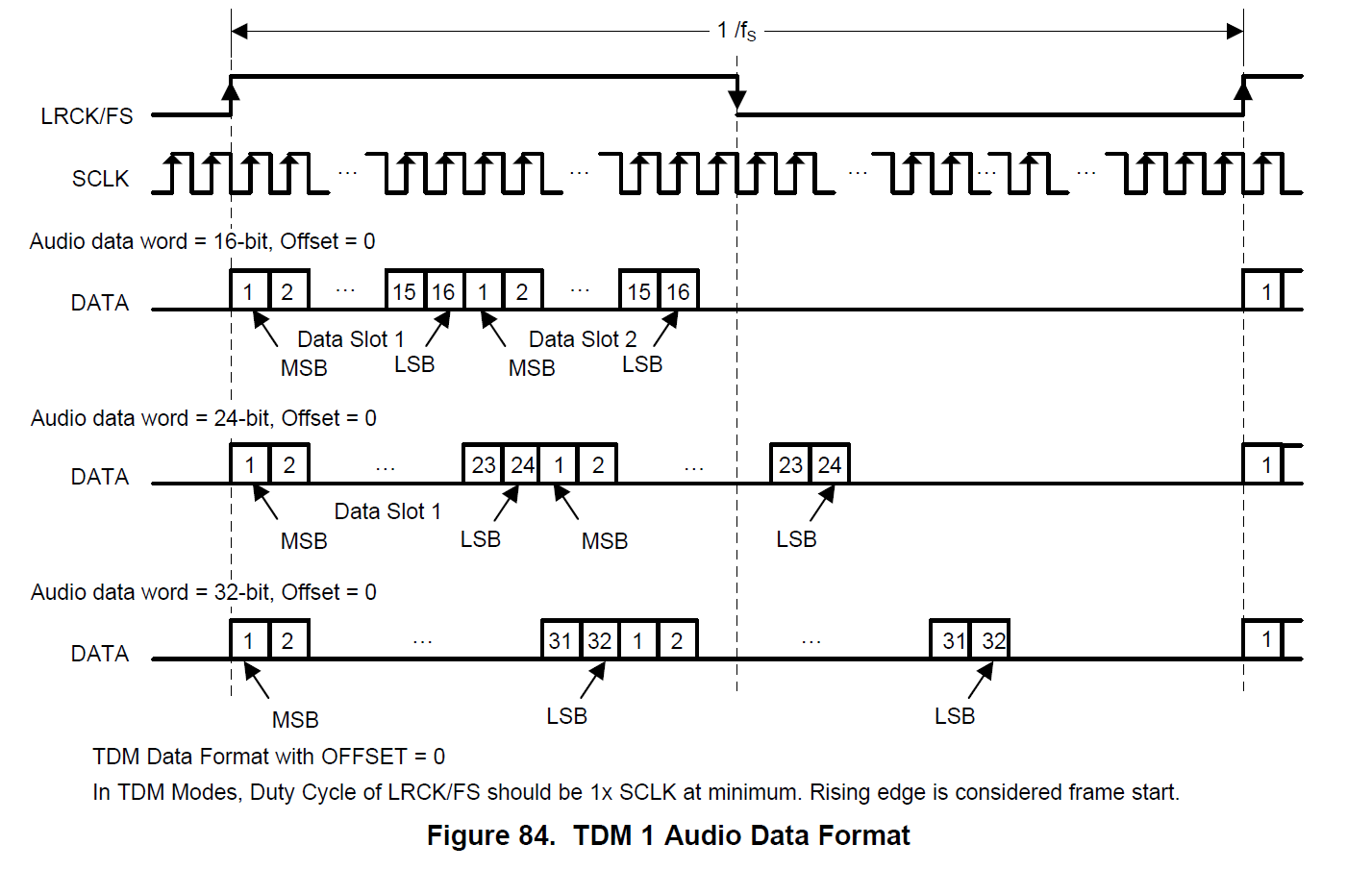

    我有另一个影响 TDM 输入的问题:我使用 I2S 输入测试了我的硬件、它运行得很完美。 现在、我想使用 TDM8作为输入。 因此、我将 SAP_CTRL1寄存器配置为 TDM 模式、字长为32位、 将 SAP_CTRL2寄存器配置为 I2S_SHIFT 1 BCLK。 但我的声音完全失真。 我是否需要以特殊方式配置 TDM 输入? 我当前的初始化过程如下所示:
     1.切换到书籍0和页面0
    2. 设置主音量
    3.将输入设置为 TDM
    4. 将设备设置为播放模式
    5.清除 故障寄存器
    这是可以的、还是需要按其他顺序执行初始化过程?
    Markus
    Markus、您好!
    建议遵循数据表启动过程、并使用 PPC3转储 I2C 脚本格式。
    对于 TDM8、您能否提供 BCLK/SCLK/Data 时序图、如下所示? 让我们再次确认哪种配置是合适的。
    Matthew
    您好、Matthew、
    我在 https://e2e.ti.com/support/audio/f/6/t/762676上遵循了上述启动过程
    这在 I2S 默认输入配置方面没有任何问题。 我的 TDM8配置是指 tas5825m 数据表(第31页)中给出的 TDM2格式。 我已经检查了时钟速度和时序。 lrclk 和 BCLK 的极性都设置为上升沿上的数据有效。 这是从 I2S 到 TDM8格式的标准端口。
    正如我说过的、我将 SAP_CTRL1/2寄存器配置为 TDM 模式、将 I2S_SHIFT 配置为1 BCLK。
    我还在使用 PPC3软件、但我找不到任何选项来将输入格式配置为 TDM。 I2C 转储不会为我提供有关如何为 TDM8输入配置器件的任何详细信息。
    Markus
    Markus、您好!
    您能否使用相同的数据表"图85、TDM 2"设置来分享 SCLK/LRCK/数据波形? 请进一步检查 LRCK 上升沿是否与 SCLK 下降沿相加、数据从 SCLK 下降沿开始、数据为 MSB 格式。
    对于 TDM 寄存器配置、下面是针对'TDM2' 24位数据的参考脚本:
    w 98 00 00
    宽98 7f 00
    宽98 33 12.
    W 98 34 01
    Matthew
