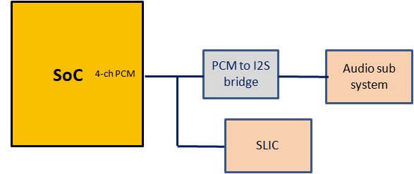

客户希望将 LM49370与 RTK SoC 配合使用,PCM 在两帧同步之间需要32个时隙(8*32=256位)。 我们可以看到数据表图21显示了两个帧之间的2个时隙(8*2=16位)示例。 我是否可以向您说明 LM49370是否可以满足他们的需求?
谢谢。
Allan
    Allan、
    需要什么采样频率?
    -Steve Wilson
    您好、Steve、
    采样率可能为8Kh、16kHz 或32kHz。 此外、一个字时钟通道为16位。
    下面是客户的方框图。 有一个用于 FXS 的双通道 PCM SLIC 和一个音频子系统支持在 LM49370中不需要的耳机和麦克风。 此外、他们还需要 TDM。
    LM49370是否是一款出色的解决方案、或者您能否建议一款合适的解决方案? 谢谢。
    Allan
    Allan、
    LM49370的 PCM 端口是单声道接口、 因此它们无法提供2个通道。 也无法为 PCM 通道配置偏移。 因此、这听起来可能不是正确的选择
    -Steve Wilson
