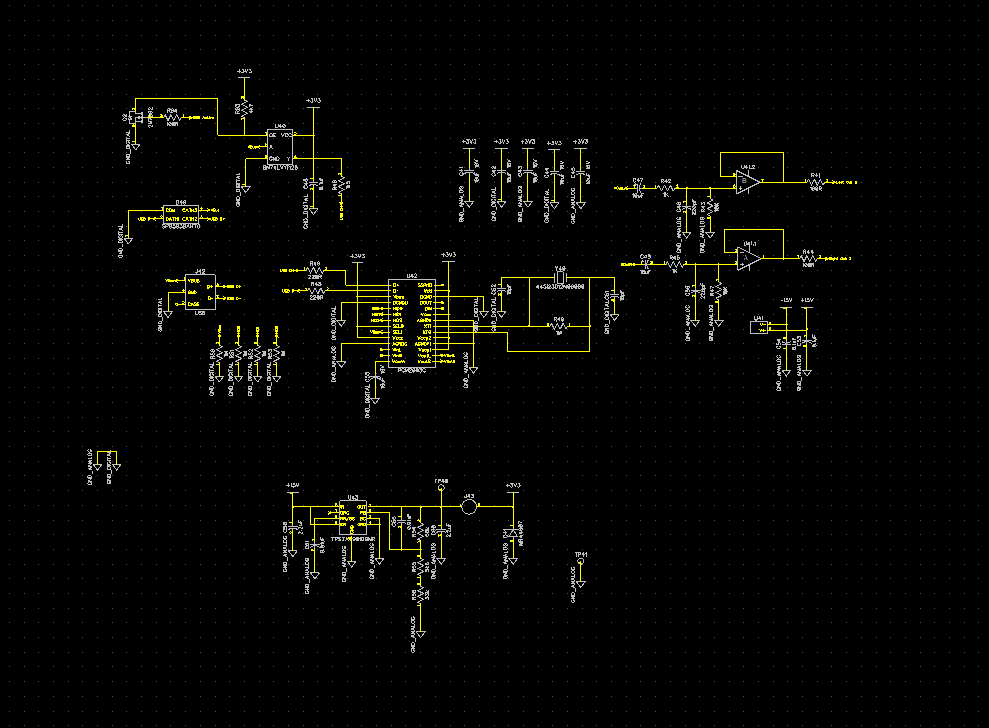

我正在尝试让 USB 音频输入板用于集成放大器。 此设计基于 PCM2903EVM 原理图。 我之前的版本在小型4层电路板上完美配合、并将原理图和布局复制粘贴到包含其他几个输入的更大电路板中。 我已经组装了其中的三个电路板、这三个电路板都有同样的问题、当我将 USB 器件插入到最初布局完美的两台 PC 时、USB 器件无法识别。 在 PCM2903的所有相应引脚上、所有电源和接地似乎都正确测量。 与门电路在正常连接时为 D+ USB 线路提供3.3V 电压。 我唯一无法获得有效测量值的是晶体 XI 引脚。 我尝试使用示波器测量其频率、将探头设置在10x 和交流耦合接地上、但我没有获得稳定的频率读数。 有什么建议可以从这里转到哪里?
    我想我已经设法制作了一个更清晰的原理图。 我的软件不适合打印。
    由于您在从 XTAL 看到稳定频率时遇到困难、因此我们的第一个猜测是晶体负载电容可能未被最佳选择、并且器件没有其主时钟输入。
    对于晶体分流电容、尝试18pF 有点大、可能总电容应为18pF、这意味着每侧9pF。  从2层 PCB 移至4层 PCB 可能会增加足够的额外电容、使其超过振荡限制。
    否则、我们的另一个猜测是您添加的内部 GND/电源平面与器件之间没有连接。  您是否已验证所有电源电压以及所有 GND 信号是否与主 GND 导通?
    我已经验证了所有的电源和接地。 我将尝试更改晶体上的电容器、看看它是否执行任何操作。
