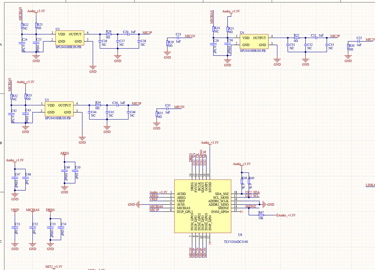

1)目前我们的代码如下,但播放歌曲时可以听到声音,但根本不是歌曲的声音;您能帮我查看代码吗? 出什么问题了?

    录音似乎不正确。 您能否共享音频子系统原理图和配置脚本? 如果您更喜欢私下分享原理图、我会向您发送一个在 E2E 上进行私下连接的请求。
    此致。
    我注意到您共享的文件中的原理图、配置和注释之间存在差异。
    在原理图中、麦克风似乎连接到通道3、而您似乎正在配置与通道2相对应的寄存器。
    2.真正的 BCLK/FSYNC 比率是多少? 在您共享的文件中、它被称为16、但 BCLK 为2.56MHz 时、比率为160。 请就此进行确认。
    此外、根据上述情况、您还必须使用 ASI_CH 配置 ASI 插槽 寄存器。

    1) 1)在原理图中、麦克风连接到通道1、通道2、通道3,现在通道1-3  未成功、因此我想先开启单通道,、以便 在原理图的屏幕截图中看到只有通道3。 实际上、所有通道1.3均已连接;

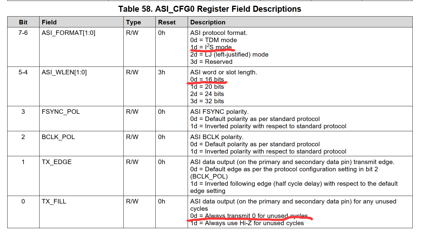

    2)μ A
    I2S 模式
    ASI 字或时隙长度   16位
    从机模式

    还请阐明 BCLK 的频率。 是256kHz 还是2.56MHz?

     BCLK 时钟为512khz;
