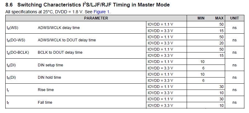

音频 IC TLV320AIC3104-Q1仅在 IOVDD = 1.1V 和3.3V 时提供 I2S/LJF/RJF 时序和 DSP 时序的时序范围。  如果 IOVDD = 1.8V?、时间序列是多少

    遗憾的是、我们对此没有任何明确的信息。 同时、让我与设计团队核实一下、尝试了解一些情况。

    我的理解是、所提供的时序可用作 IOVDD = 1.8V 的指南。 我将继续推送回答、并在收到答复时通知您。 感谢您的耐心。

    我听到了设计团队的反馈。
    IOVDD = 1.1V 和 IOVDD = 3.3V 的规格是极端典型值。 对于 IOVDD = 1.8V 的情况、该数字将介于这两个值之间、对于一般指南、您可以参阅 AIC3204数据表中有关1.8V 的内容、并在上述内容的基础上稍微留有一些裕量。
