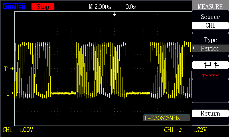

    同时、这里有一些可能有用的布线。 我现在不能把这四个都合并在一起、尽管如果你需要在同一个采集中将它们全部组合在一起、我可以使用我的 Saleae。
    DIN:
    LRCK:

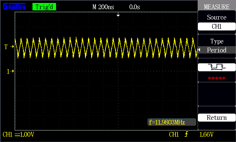

    12MHz MCLK (流入 GPIO 6)

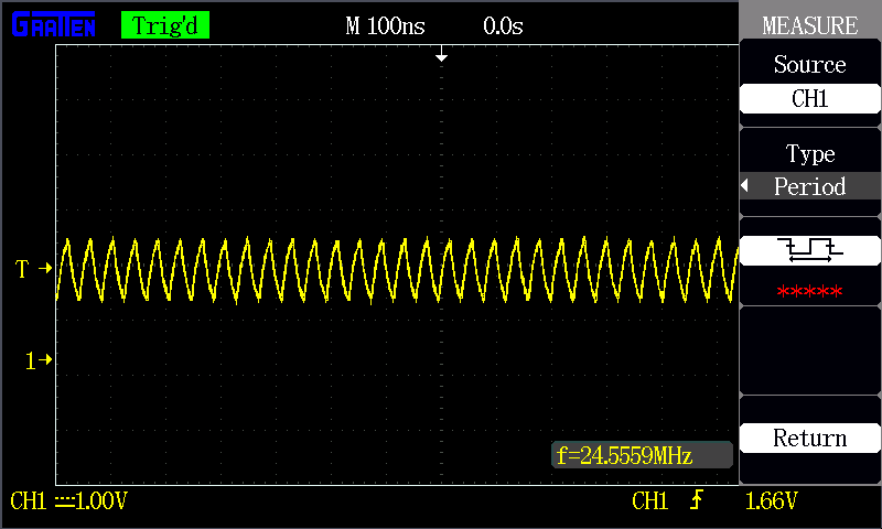

    GPIO 5输出(连接到 SCK -引脚26)

    Jonathan、您好、时钟比率看起来不错、但我对24MHz 时钟的外观有点担心。  您是否有从 GPIO 到 SCK 输入的直接路径? 线路上的电容可能过大。

    我的问题是、SCK 的峰峰值幅度不足以让 PCM 对其进行寄存。  电压必须符合数据表中指定的 VIH 和 VIL 电平。  小串联电阻可能足以隔离杂散电容。
    Paul
    是否有更新?
    很抱歉耽误了时间--我是在城里度过感恩节假期的,现在就回到这里来看看了。 实际上、它似乎与我为时钟线布线的距离有关。 我按照您的建议操作、能够"查看"芯片输出侧的音频输出。 我想我必须重新思考如何布置电路板、以确保时钟信号更清晰、但我现在需要的是什么。
