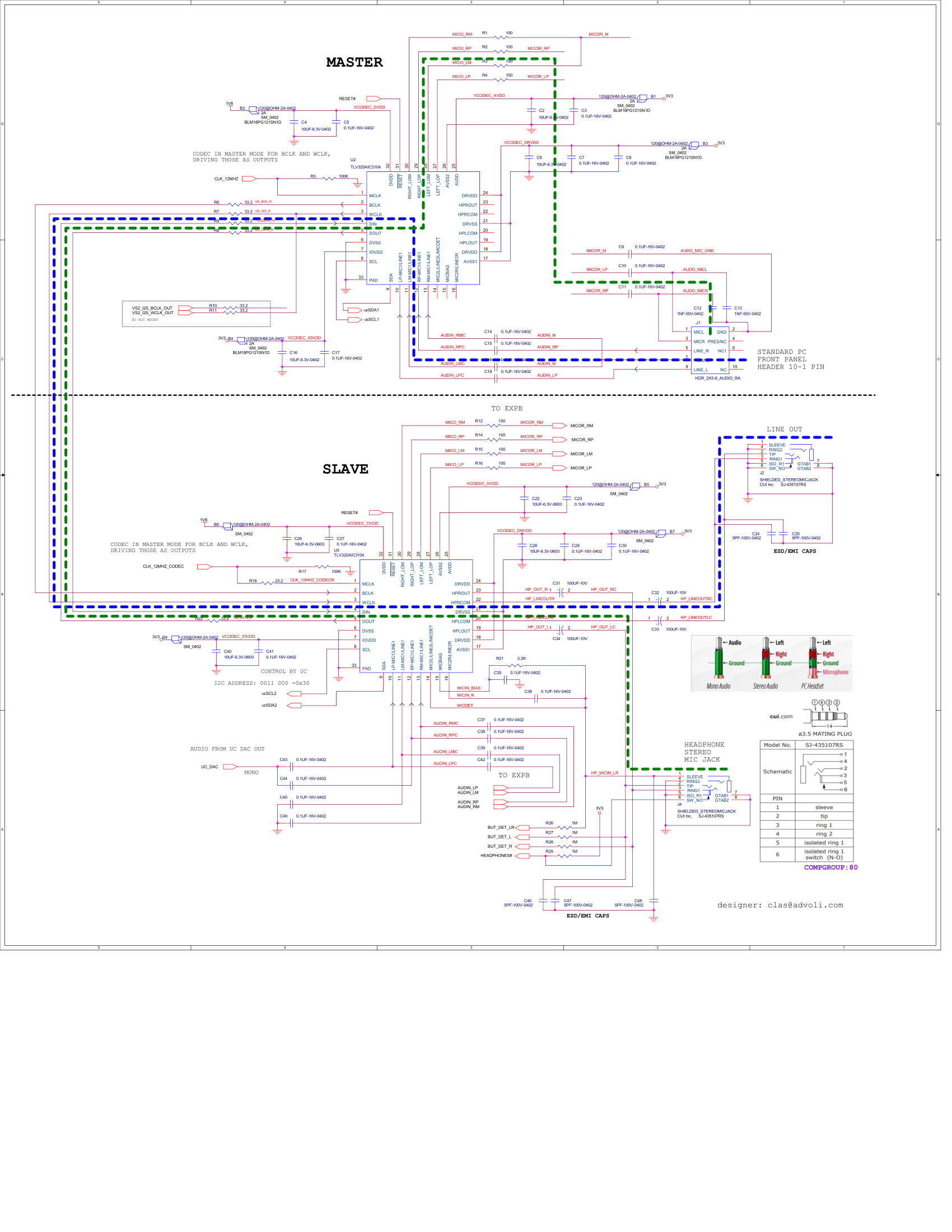

我在应用中需要背靠背连接两个编解码器、并将 MIC 从主设备路由到耳机、
然后是从麦克风到主耳机的麦克风。 我制作了一个模型原理图。
请注意、在原理图中、两个 I2C 总线被路由到 uC 的不同 I2C 端口、否则对它们的访问将会崩溃。
有人已经这么做了吗? 可以用吗? 是否有人可以验证原理图?
请注意显示整个系统逻辑音频通路的蓝色和绿色虚线。

    您好、CLAS、
    我以前没有看到过这种情况(不要说它以前没有做过)、我不明白为什么它不起作用。
    我是否可以不使用两个单独的编解码器、而是建议查看 TLV320AIC34? 此编解码器具有两个内部编解码器块、它们可以独立工作。
    Aaron

    为此支持目的、简化了该应用程序。 实际应用中的两个编解码器分别位于通过电缆连接的两个不同 PCB 上。
    我只是想确保我想做的事情在任何方面都是疯狂的!
    您是否有任何关于如何配置两个器件的建议/输入?

    由于我个人尚未看到这一情况的实施、因此让我在实验室中使用两个 EVM 来确认我是否遇到任何问题。 我将向您提供更新。

    您好、CLAS、
    我使用两个编解码器运行了一个简单的测试、其中一个是主编解码器、另一个是从编解码器、没有问题。 一个编解码器具有模拟输入/数字输出、另一个编解码器配置为数字输入/模拟输出。
    关于如何配置器件的建议、这当然取决于您要使用的内部路径。 我一定要确保您想要配置为主器件的编解码器在寄存器8中将 D7和 D6位设置为1。
