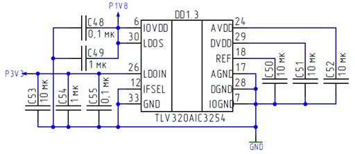

我们基于 AIC3254编解码器开发了音频子系统。 在 TI 提供的指南和参考设计的帮助下、我们成功地将编解码器连接到我们的主机处理器。 LOL/LOR 和 HPL/HPR 均可正确播放。 但我们遇到了一个问题- MICBIAS 引脚似乎没有加电。 我们将麦克风(ICS-40619)直接连接到麦克风、如方案所示:
麦克风各消耗165uA 的电流、因此 MICBIAS 引脚的3mA 拉电流能力应为 ENOUH。 我们还通过麦克风 PCB 迹线清楚地检测磁干扰、并在主机系统的输入通道上看到磁干扰、因此 ADC 和布线正常。 据我们所见,唯一的问题是 MICBIAS 没有为麦克风加电。
我们使用内部 LDO、因此我们将 LDOSEL 引脚连接到 VDDIO (1v8)。 电源连接方案:
我们按照指南初始化和设置编解码器的寄存器。 未从采用任何可能配置的 MICBIAS 引脚检测到响应。
您能告诉我们如何解决此问题吗?
Tony。
    您好、Tony、
    我没有看到任何明显的电路问题。 MICBIAS 放大器确实可以支持高达3mA 的负载电流、因此它应该能够为三个此类麦克风供电。 通过寄存器配置打开 MICBIAS 引脚时、是否可以移除麦克风并检查其电压。
    您还可以共享您正在使用的寄存器配置脚本吗? 我可以检查是否有任何寄存器配置不正确/缺失。

    遗憾的是,不可能清除这些漫画--我们不能将它们归还。 但我们检查了 MICBIAS 引脚之间的电阻
    和接地-它大约为1兆欧姆、因此引脚看起来不错。 我们还使用了示波器并观察了其在的启动、复位、启动和停止期间的行为
    录音-切勿切换。

    您好、Tony、
    您是否可以更改配置、以便在为所有其他模拟块加电后为麦克风偏置放大器加电?
    您可以尝试如下所示的操作:
    (1)从snd_soc_write(codec, AIC32X4_MICBIAS,0x68))器件初始化函数中删除 MICBIAS 配置。
    (2)在器件初始化函数的末尾(或在 ADC 上电后)添加 MICBIAS 配置、延迟可能为1或2秒。

    你好 Diljith!
    我们解决了这个问题。
    我们将 P1_R123 (基准加电配置寄存器)从0x01更改为0x05 (加电时间= 40ms 时强制基准加电)。
    然后、我们将 P1_R51 (MICBIAS 配置寄存器)初始化从编解码器探针函数(在启动时仅调用一次)移动到主编解码器更新函数、该函数在播放或记录时调用。
    之后、我们实现了所需的同步立体声回放和立体声录音。
