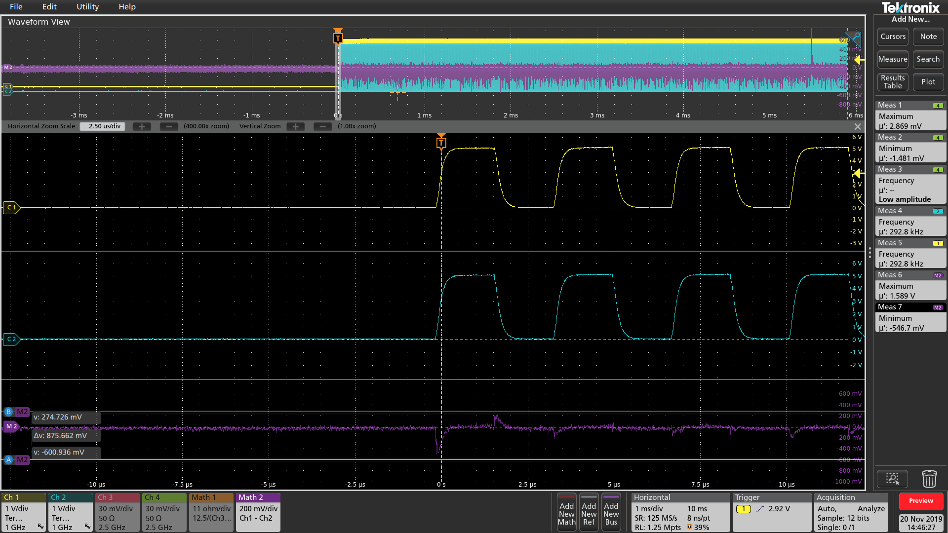

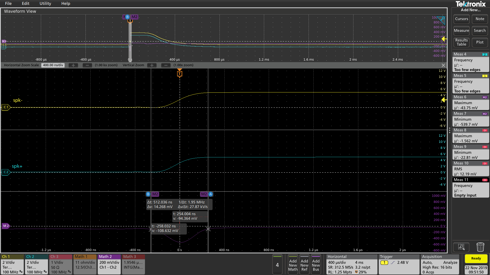

大家好、我们遇到了一个问题、即 TLV320DAC3100无法驱动8 Ω 扬声器。 SW 调查显示发生了过流事件。 SPKOUT+和 SPKOUT-上有两个被分段的100nF 电容器。 我们的 LP1板上未显示此问题、但最近的 LP2板上显示了此问题。 两个电路板之间的差异在 LP2上 SPK+ SPK-走线从4mil 扩大到15Mil、滤波电容器保持100nF、但封装从0603更改为0402。
LP1上 SPK+和 SPK-输出上的电压被捕获为:
在 LP2板上、输出波形如下、SPK+和 SPK-长时间保持高电平(大约160us)、然后关闭、之后不再有输出:
请告知驱动器的过流阈值是什么、导致此问题的可能原因是什么?
    您好、是的、
    您能否在过流保护出现前后提供电路原理图和寄存器配置、请参阅?
    谢谢你

    您好、是的、
    如果移除100nF 电容器 C265和 C266、是否会获得相同的结果?
    您是否还可以尝试移除二极管 CR34和 CR35?
    这样做的目的是使输出线路不包含其他组件、以确定根本原因是否与 PCB 布线相关。
    请告诉我它是如何产生的。
    谢谢你。 祝你度过美好的一天!
    Luis Fernando Rodríguez S.
    我们已将 LP2板上的100nF 电容值更改为470pF、扬声器可以工作。 另一个实验是保持100nF、但在连接到扬声器之前在迹线中添加一段 Flywire、它也起作用。 看起来、较宽的迹线会导致故障。 但是、我们希望进一步了解根本原因、请告知:
    TLV320DAC3100如何检测过流? 过流值和检测持续时间方面的阈值是多少?
    2.为什么引线宽度的轻微变化会导致不同的情况,是因为2*100nF 已经使负载的阻抗非常低,所以任何会使阻抗低于8欧姆触发过流的因素? 如果是、我们仍然想知道问题1的答案、其中 TLV320DAC3100限制在哪里、因此我们需要保持高于这个值、数据表中似乎没有提到。
    您好、是的、
    TLV320DAC3100中的短路保护没有太多细节。 当 SPKVDD 电源超过~500mA 时、D 类输出上的短路保护被触发。 这只是从基准测试中获得的估算值。 但是、D 类保护主要用于短路保护。
