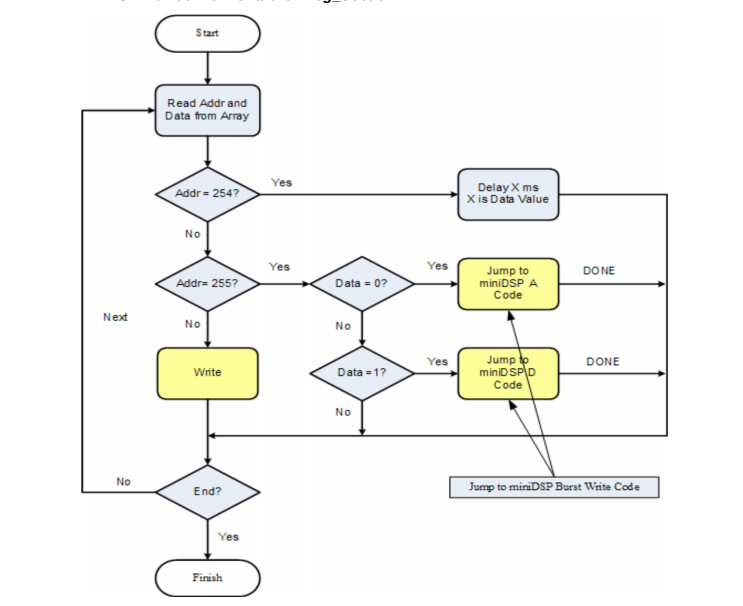

我们使用 PPS 设计滤波器、并参考以下指南以应用于我们的系统。
但是、如果我们写入 miniDSP A (Addr = 255且 Data = 0)、我们的系统将无法获得任何声音(如果我们忽略写入 miniDSP A、则可以获得麦克风声音)。
http://www.ti.com/lit/an/slaa605a/slaa605a.pdf
有关我们的 PPS 设计、请参阅以下屏幕截图和项目。

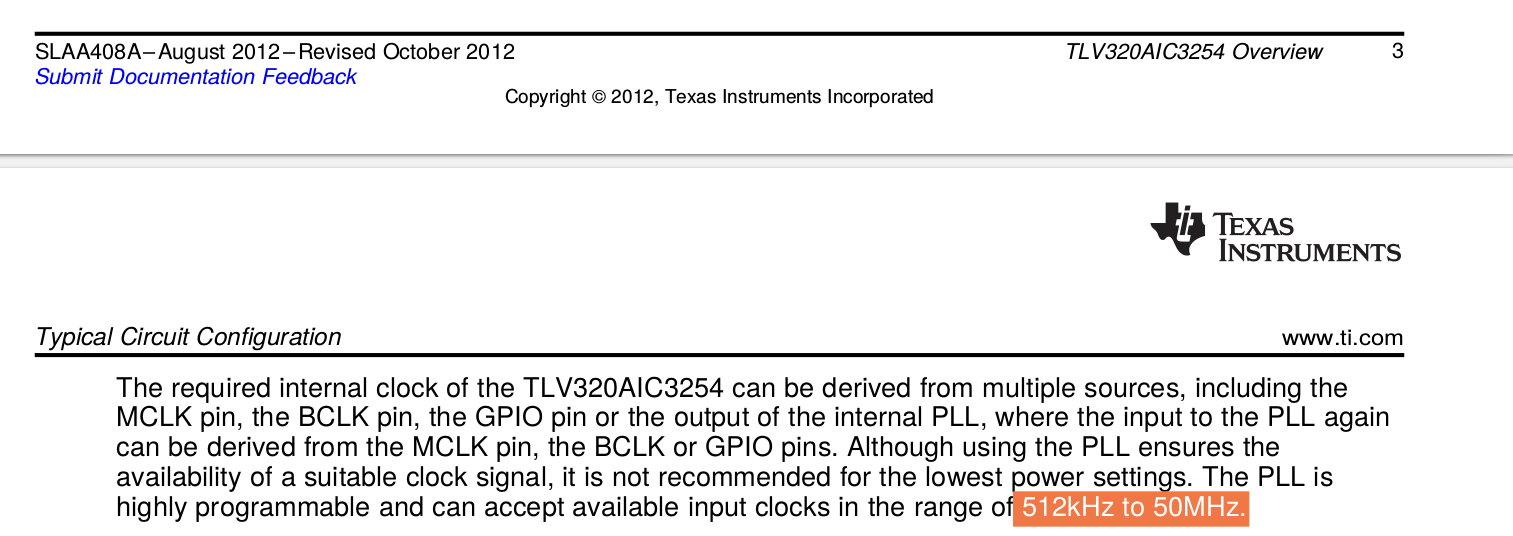

请参阅 TLV320AIC3254 应用手册、它只能接受512kHz ~50MHz。 在 BCLK 为256Khz 时、您能帮助检查它是否无法启用 mini-DSP 吗??

    尊敬的 Trevor:
    我们不建议使用低于512kHz 的时钟作为 PLL 输入。 您是否可以选择使用 MCLK 作为 PLL 输入?
    此致。
    尊敬的 Diljith:
    在更改为 MCLK (4MHz)后、工作正常。
