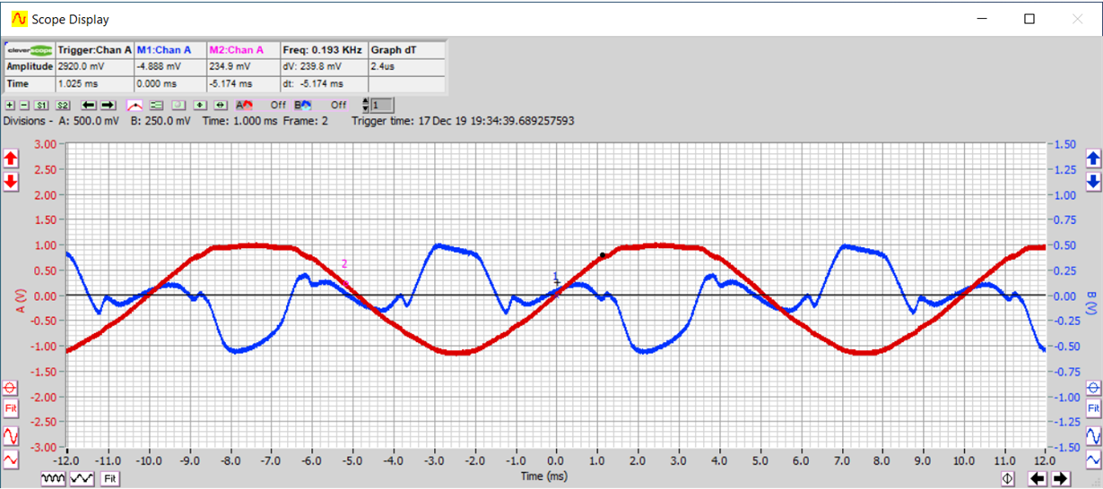

    这是输出滤波器之后 TPA3221输出的屏幕截图。 红色迹线是输出、蓝色迹线是基波消除后的残余失真波形。 未校准失真迹线的绝对电平。

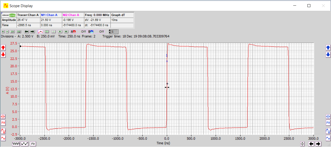

    这是 OUT1_P 处的波形 示波器带宽为100MHz。

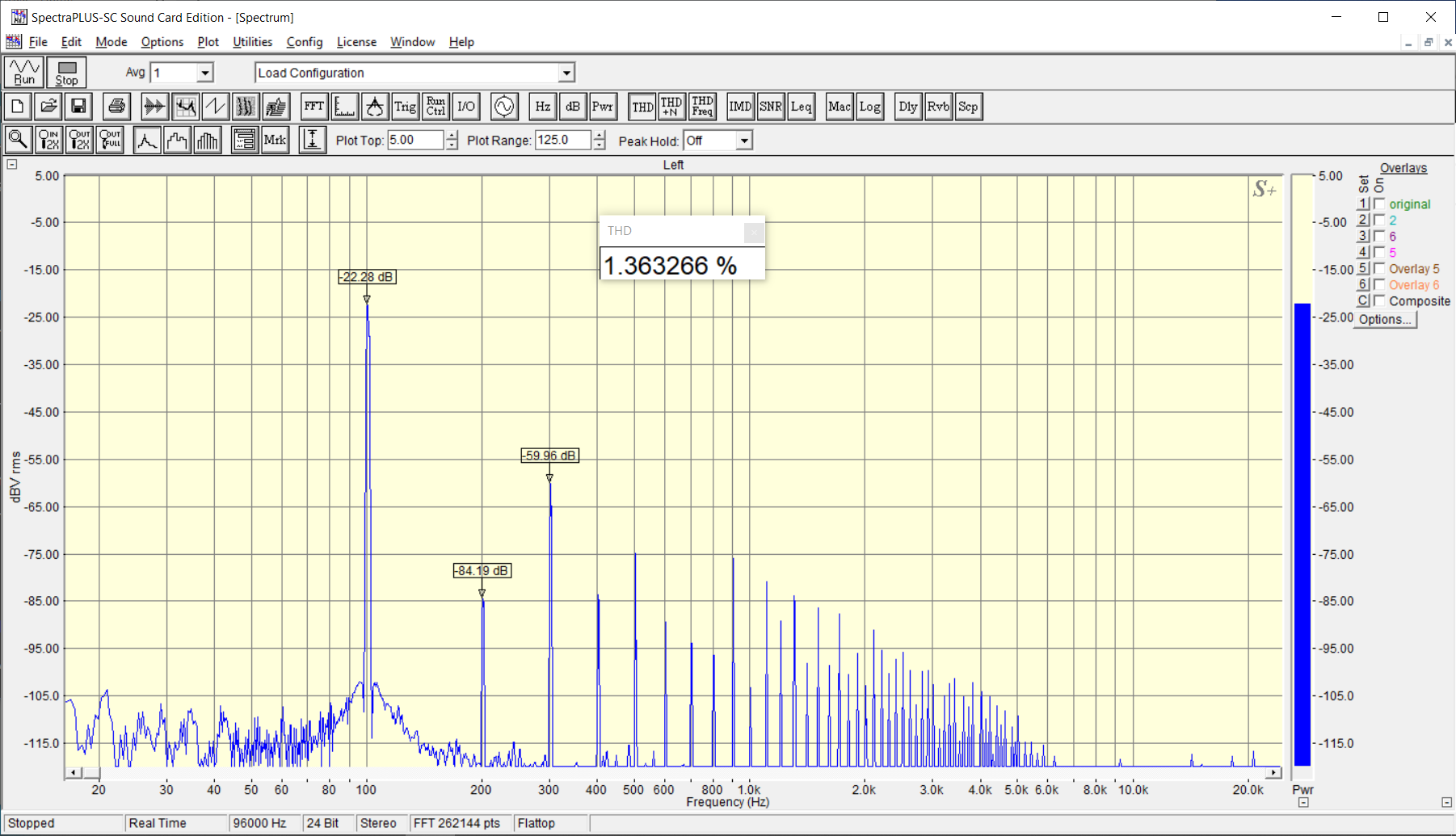

    失真频谱。 这是来自两个扬声器端子的差分信号。
    感谢您提供相关信息。 PWM 波形看起来不错。 高阶谐波在这里似乎发挥着重要作用、当输入电平更高时、失真会更高。 正如您说过的、您的原理图和布局与 EVM 类似、LC 值应该相同、对吧? 如果您不介意、请将原理图发送至 sam.zhang@ti.com。 我想检查一下。
    您是否还可以在差分输入引脚上进行测量? 输入信号是否可能不是纯正弦波?
    此外、您能否尝试其他输入频率、例如1kHz?
    Hao
