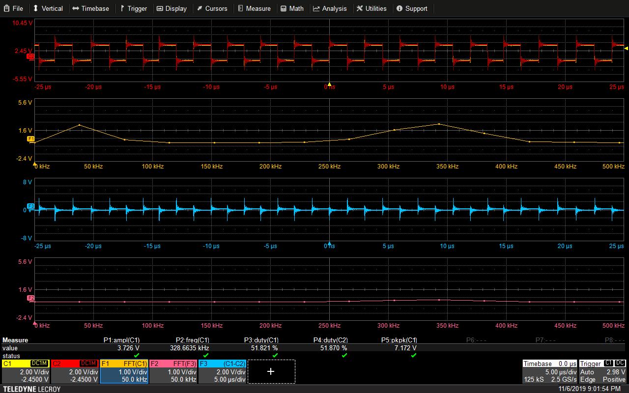

启用放大器后、我会遇到背景可闻噪声。  我将音频输入置于左音频输入关闭(1/2电源轨)位置、并在升压放大器打开和关闭的情况下进行了测试。

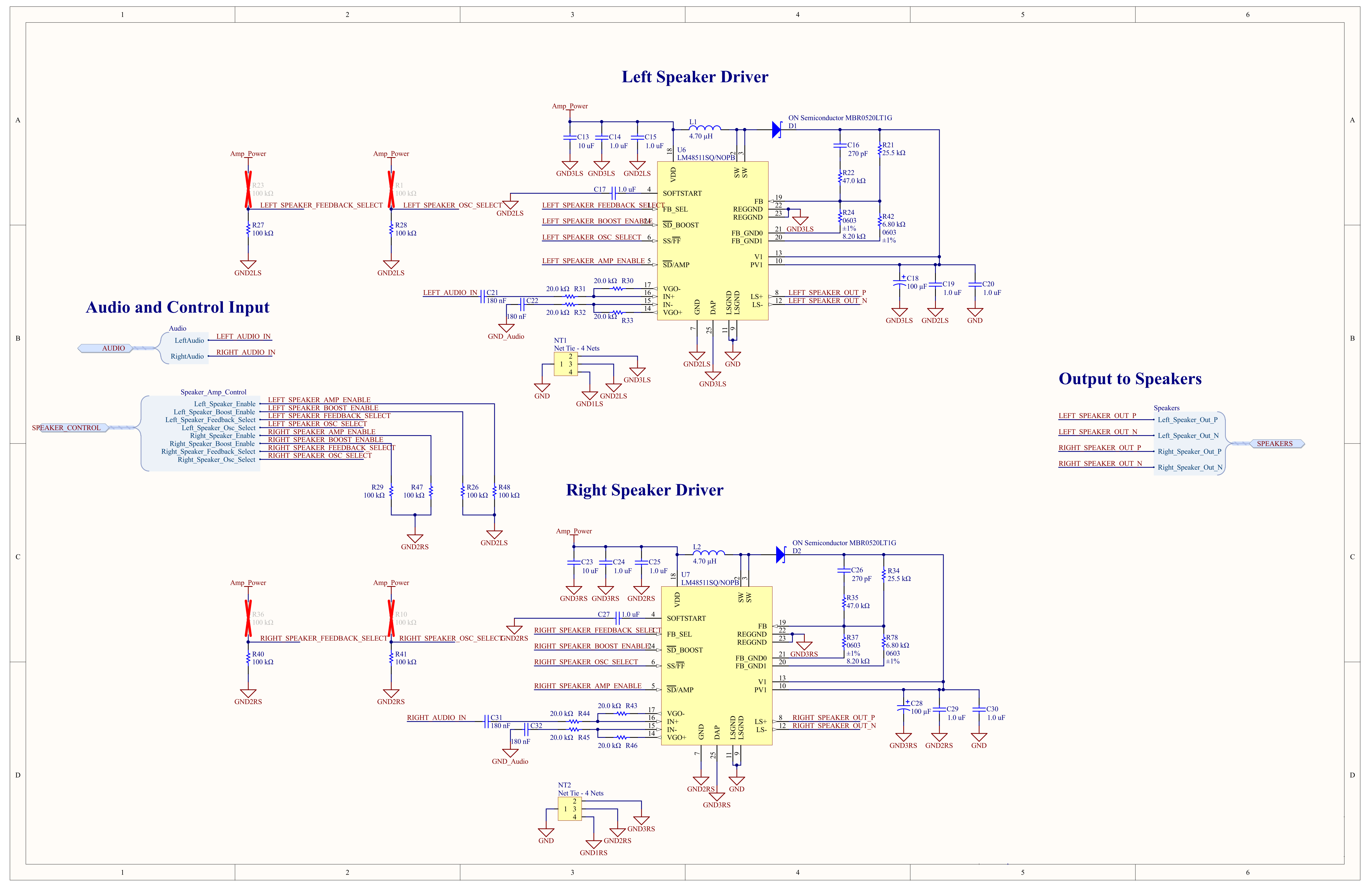

原理图:
扬声器在1kHz 时为10-12欧姆。
示波器捕获:
在上面的示波器捕获中:
通道1:左扬声器+
通道2:左扬声器-
F1:通道1的 FFT
F2:F3的 FFT (通道1 -通道2)
F3:通道1 -通道2
通道1的 FFT 显示300 kHz 范围内的能量(这是预期的、因为这是放大器开关频率)、但在0-40 kHz 范围内也有大量能量。
我是否需要在扬声器或 H 桥缓冲器的输出端进行滤波(http://www.ti.com/lit/an/sloa201/sloa201.pdf)?) 请提供任何援助。

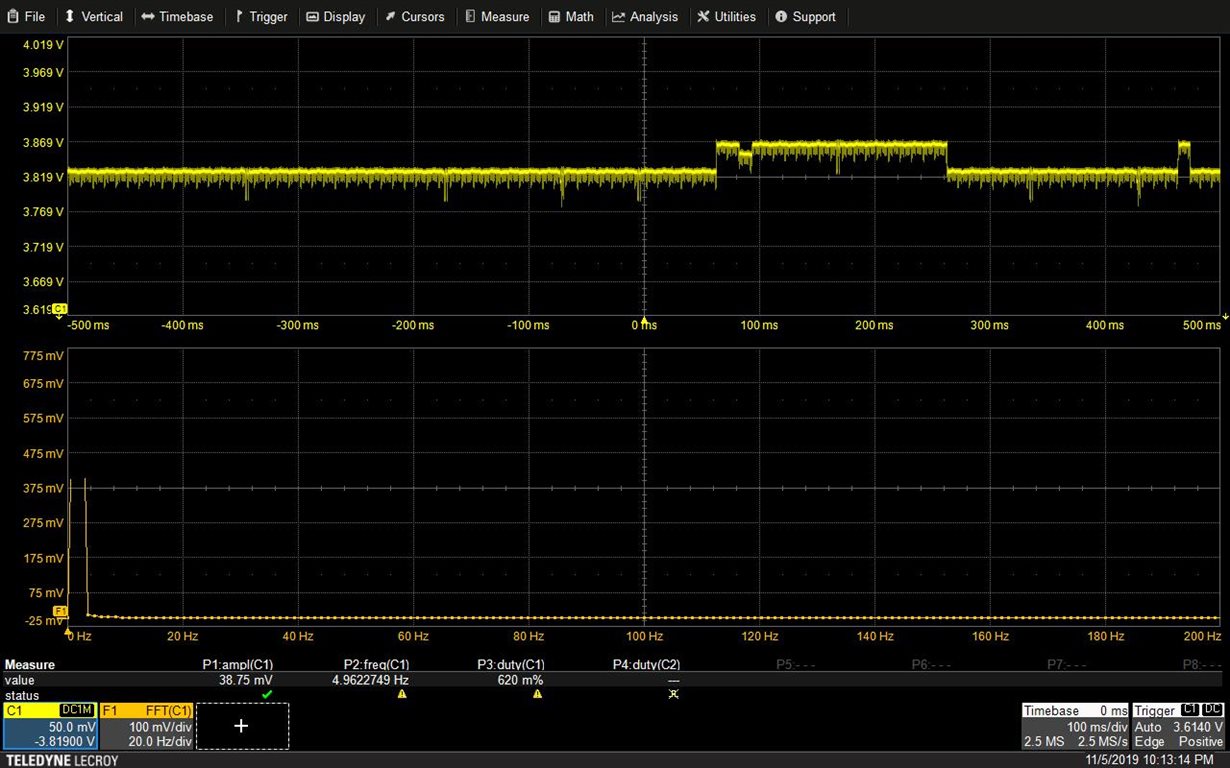

    我能够在电源轨上找到噪声、其中 Vpp 约为50mV、而在较低 Vpp 值时有一些噪声:
    在此级别的纹波电压是否会成为问题?  这是在 Vdd (引脚18)上测得的。

    我在电源引脚上已经有一个10uF 电容器和两个1uF 电容器。  这三个都是陶瓷晶片电容器。  您是否建议添加额外的10 μ F?

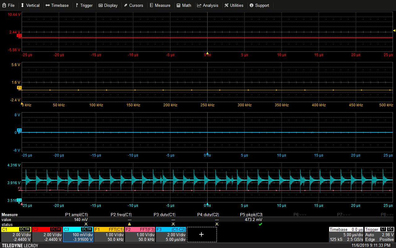

    我按照您的建议在音频输入接地的情况下进行了测试、结果相同。  为了更清楚地了解我的设置、从上面的原理图中、我将 C21、Net Left Audio_in 连接到 C22、Net GND_Audio。  以下是此连接的示波器捕获:
    有趣的是、当我之前测量电源轨时、我是在放大器关闭/关闭时测量的。  我刚刚在放大器打开的情况下进行测量、左侧音频输入仍然接地、我看到大约450-500mV 的 Vpp 纹波。  在下面的捕获中、我断开了通道1和2、以避免将任何额外噪声耦合到功率测量。

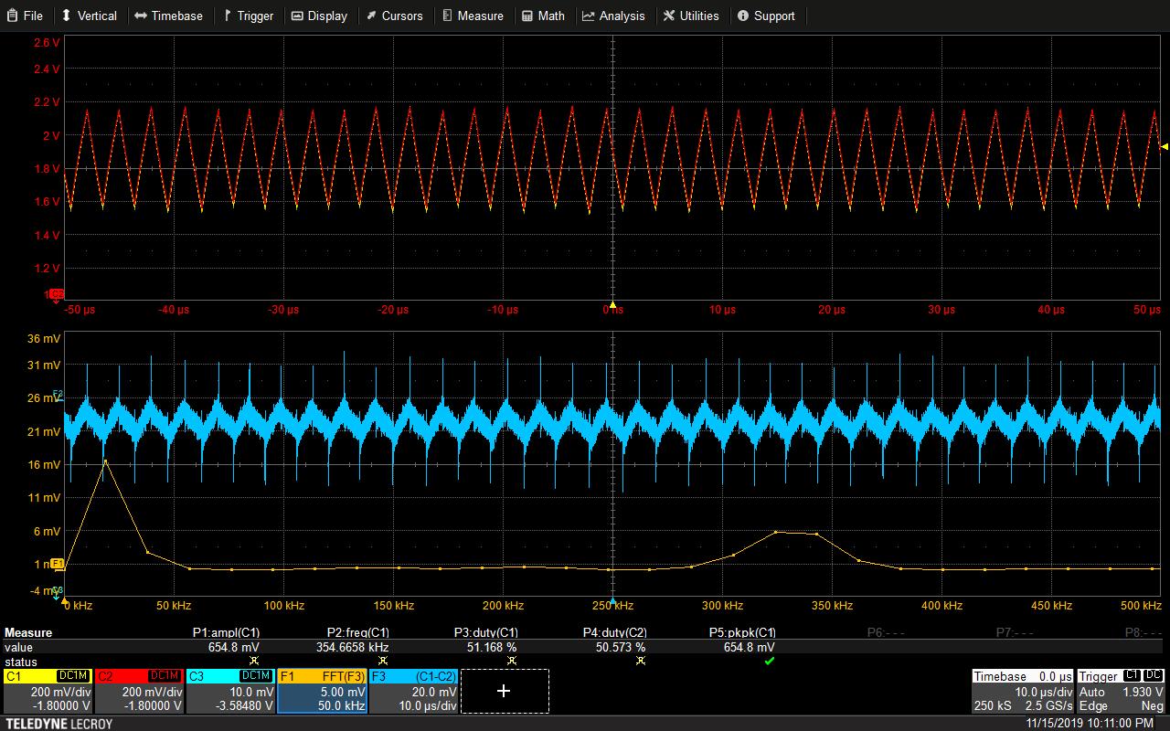

    我做了更多的测量、发现不一致、因此我现在使用 接地弹簧( 而不是夹子)进行测量。  通过这种测量技术、我能够看到 VDD 上的峰峰值电压约为75mV、V1上的峰峰值电压为35mV。
    我使用专用于为其供电的直流电源进行了上述测试、仅使用放大器、升压放大器关闭并扩频。
    此外、我在 放大器的输出端添加了巴特沃斯滤波器(L = 33uH 和 C = 0.022uF)、并且我仍然会在扬声器的输出端遇到噪声。  我将两个输入20k 电阻器接地并接地(即在上面的原理图中、C21被移除、C22被短接、R31被接至 C22/GND)。
    就电容器 ESR 而言、C18是 ESR 为85m Ω(@100kHz)的钽电容器、所有其他电容器均为陶瓷晶片电容器 X5R 或 X7R。

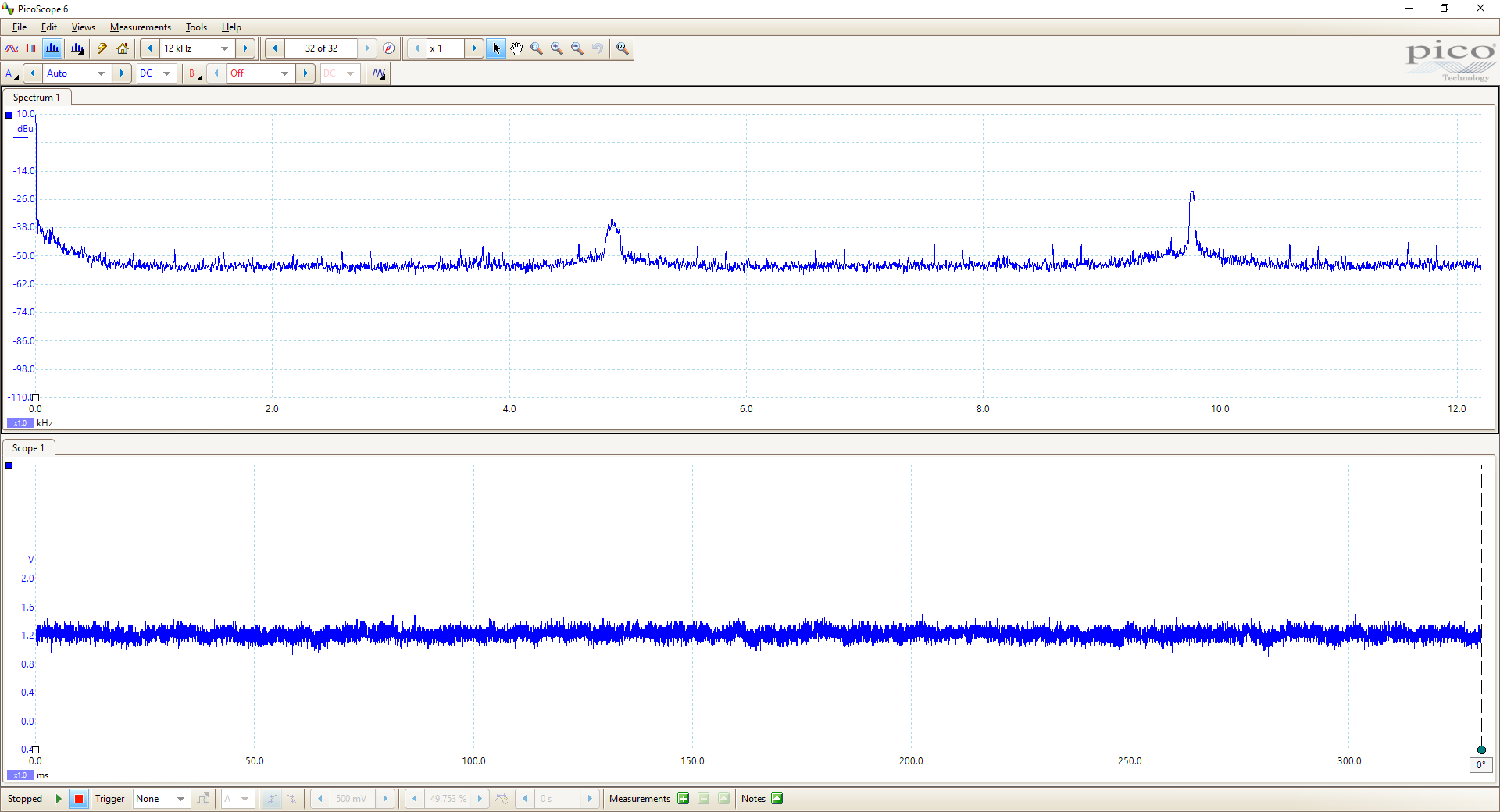

    我回顾了另一个特性、展频与固定频率间的关系。  我注意到以下情况:
    扩频似乎使我测量的音频范围(高达12kHz)的噪声水平上升、而固定频率增加了大约9kHz 和11kHz 的噪声。  在下图中、我使用现成 的麦克风模块 进行声音测量和 A:B 比较(我尚未计算达到 dBSPL 的电压)。
    基线(放大器关闭):
    放大器开启、扩频:
    放大器打开、固定频率:
    放大器打开、固定频率、具有上述巴特沃斯滤波器:

    再次感谢您的帮助。  我已经完成了您请求的测量、并创建了一个类似于 SLOA107的电路。  以下是我的结果:
    通道1是 LS+的输出(使用 SLOA107的滤波器)
    通道2是 Ls-的输出 (使用 SLOA107的滤波器)
    扩频、升压关闭、输入接地、Feedback _Select 上无电容、反馈选择低电平:
    扩频、升压关闭、输入接地、Feedback _Select 上无电容、反馈选择高电平
    扩频、升压开启、输入接地、Feedback _Select 上无电容、反馈选择高电平
    扩频、升压关闭、输入接地、0.1uF 反馈选择电容、反馈选择低电平
    从上面的图中可以看出、噪声确实会降低、但在 Feedback _Select 处添加电容器后仍然可以听到噪声。
    我在我的设计中的 C19处测得(V1/PV1处的电容)、并具有以下噪声曲线:
    该噪声似乎都来自 H 桥开关。
