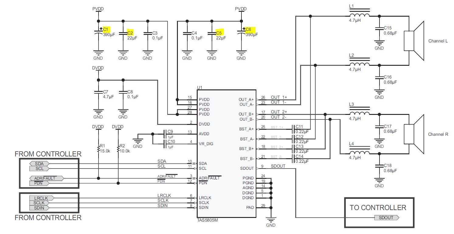

我有一些问题要问。
我能否更改 C1、C2、C5和 C6电容值/额定电压、如图所示?
1.C1、C6 390uf/35V 更改为330uf/35V
2.C2、C5、22uf/35V 更改为10uf/50V
     您可以添加2x10uF 以替换22uF。 其他看起来不错。
    Linda
    你(们)好
    我明白了、谢谢。
    如果我使用2X10uF / 35V、 它是否正常!?   注意:PVDD = 19V
    Neal
    客户好、
     建议  对两个 PVDD 使用4*22uF,而不是2*10uF。 请参阅数据表中的更多详细信息。
