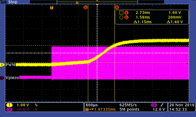

我们的客户对数据表第28页的图28中的 VOUT_X tStartup 斜坡有疑问。
问题1. 您是否对 VOUT_X 斜升时间和 C_START 电容器有任何说明?
问题2. 当 C_START 电容器为10nF 时、您能告诉我们最大、典型和最小斜升时间吗?
问题3. 斜坡是线性的还是指数的?
问题4. 您能否告诉我们斜降时间的规格(如果有)?
Akio Ito
    您好、Akio、
    基本上、在启动期间、器件将从 C_START 引脚拉出电流、并为外部电容器充电。 C_START 引脚上的电压将以线性方式上升。 输出电压也以 C_START 电压为基准线性上升、由内部环路控制。
    我已经在 PVDD=24V 时运行了一些测试。 测试结果显示、实际上有两个阶段。
    第一级为 VC_START<250mV、拉电流~1.5uA。 耗时约为1.65ms。
    第二级为200mV <Vc_start < 1.6V. 充电电流约为~12uA。
    为您的参考而附加的波形(请忽略可扫描的通道...)
    Hao

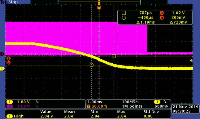

    断电情况如何?
    Akio Ito
    您好、Akio、
    很抱歉错过了上一帖子的缓降...
    对于斜降、 它是上电的反向行为。 占空比由 C_START 引脚上的电压控制。 C_START 电容器分3个阶段放电。 但准确的时间很难计算、因为它具有较长的"尾"。 您可以参阅以下 PVDD=24V 时的测试波形。 黄色 CH 为 VC_START、紫色 CH 为 OUTA+。
    Hao
    Hao San、
    感谢你的帮助。
    Akio Ito
