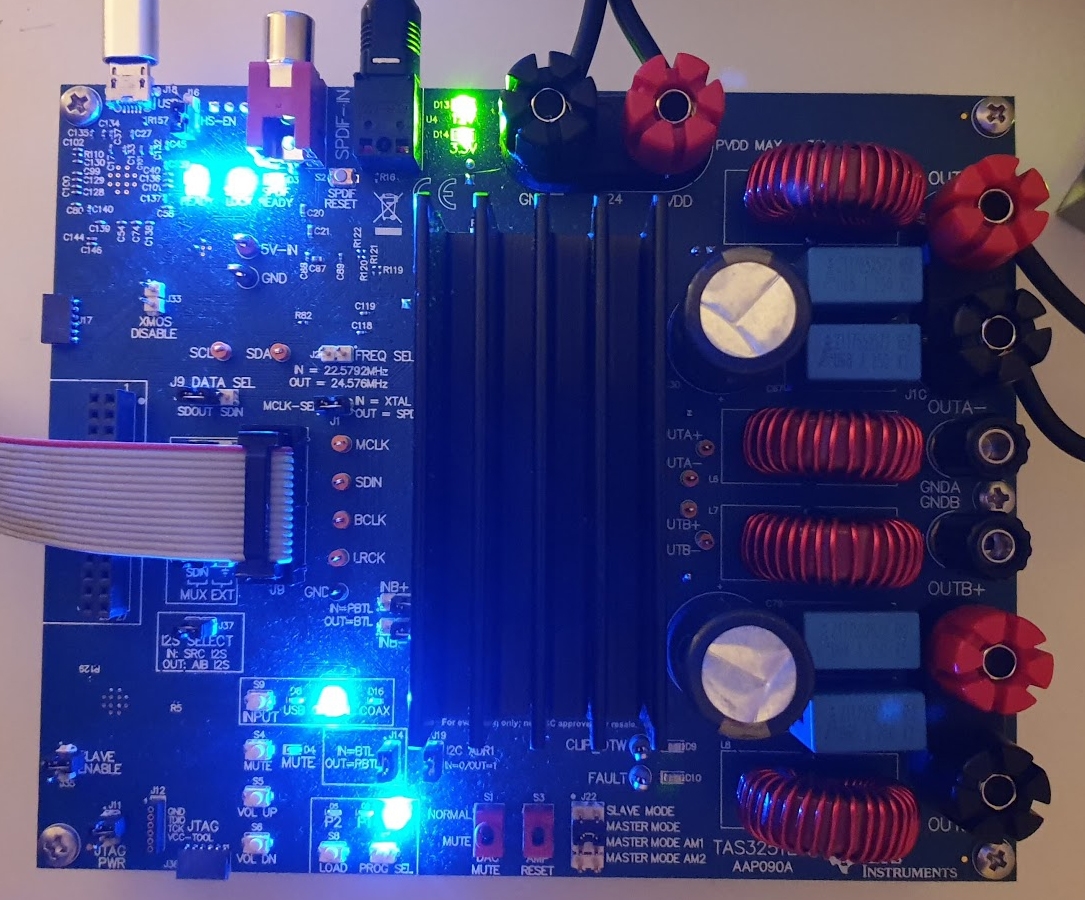

您好、TI、
我正在尝试配置一对 TAS3251EVM 以进行立体声1.1设置。 但我收到 PPC3发出的"I2C 错误"消息。
我已经将这两个 EVM 作为简单的立体声放大 器进行了测试、我可以使用 USB 连接到它们、并使用 PPC3进行配置、因此我"知道"它们是否正常工作。
两个 EVM 都具有针对立体声1.1进行配置的跳线、EVM 通过14引脚扁平电缆进行连接(所有引脚均连接到电缆两端)。
为两个 EVM 供电后、我通过按下两次"PROG SEL"按钮来唤醒两个 EVM 上的 MSP430。 P0和 P1 LED 亮起。 但 PPC3无法识别主器件。 不能再做了。
我首先尝试为主设备、然后为从设备供电、之后才插入14引脚扁平电缆。 在这里、我可以在主器件上按两次"PROG SEL"、P0 LED 将亮起。 我在从器件上按两次"PROG SEL"、P0和 P1将亮起。 在 PPC3上、主器件将被识别。 但是、为 EVM 选择扬声器设置后、配置将失败、我收到"I2C 错误"消息。 不能再做了。
在我发送的图片中、两个 EVM 都在没有14引脚扁平电缆的情况下供电。 两个器件都通过按两次"PROG SEL"来唤醒 MSP430。 之后、我插入了14引脚扁平电缆。 但在尝试配置时仍会收到"I2C Error"消息。
我还想知道我是否不应该在从 EVM J30跳线(板间连接器数据源)上进行设置。 但 EVM 用户指南上没有任何内容。
任何帮助都很好。

    您可以进行以下检查吗?
    1.电缆中的线路是否顺序正确? 您可以测试两个 SCL 和两个 SDK 是否短接在一起。
    2.直接探测 SCL 和 SDA 上的 I2C 波形。
    您描述的问题通常发生在主/从地址和 I2C 地址不匹配时。 我们的 GUI 需要使用具有 ADDR 跳线的主 EVM、而具有 ADDR 跳线的从 EVM。 从照片上看、您的设置看起来不错、这很奇怪...
    Hao
