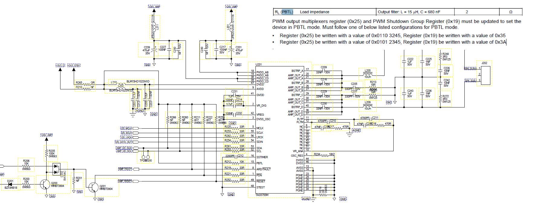

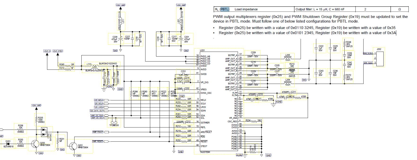

   当我们使用 TAS5755M 执行 PBTL 模式24V/2ohm /50W 时,发现它将在功率达到50W 时关闭, 您能  帮助检查原理图吗? 谢谢。
    大家好、Haiwen、
    您能否通过读回数据表第47页的0x02来检查错误状态寄存器?
    我想我们可以用这个价值来分析根本原因。
