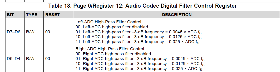

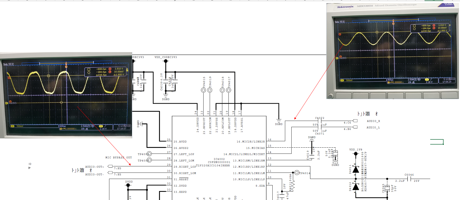

当客户测试14引脚和16引脚时、发现输入具有1.8V 直流偏置电压。 为了检查直流偏置的来源、客户断开了 C4071和 C4072 (输入电容器)、然后测试了14引脚和16引脚、仍然存在1.8V 直流偏置。 客户将14引脚和16引脚设置为信号端输入。 这种现象 是否正常? 为什么输入具有直流偏置? 如果我想移除该直流偏置、应该怎么做? 是否可以设置页0寄存器 D712的 D6=01 &D5D4=01?

    TLV320AIC310x 产品由+3.3V 和 GND 的单电源输入供电。  为了正确连接以 GND 为中心的双极(+/-)音频信号、ADC 的输入级需要在内部偏置至能够在输入级电路的0-3.3V 范围内移动0.707Vrms (2Vpp)满量程输入电压的电压。  否则、低于 GND 的输入信号会被削波、从而导致较大失真。
    如果您按自己的方式对输入进行交流耦合、那么事情将正常工作。
    请注意、我们实际上期望1.3V 作为直流偏置。

    当您对输入进行交流耦合时、内部直流偏置会将 ADC 输入偏置为适当的输入共模电压、以满足数据表规格。  没有方法可以修改直流偏置电压、它应该大约为1.3V、而不是1.8V。
    您为什么需要修改电压?  它是与 TLV320AIC310x 器件内部的 ADC 和信号链配合使用的正确电压。  只需交流耦合输入、将源连接到电容器的另一侧、一切都将正常工作。
