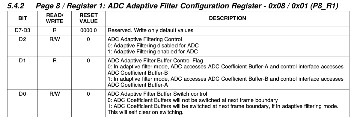

    b.更新滤波器系数时、我们会感到困惑:
       请参考以下寄存器、默认 D1位为0、似乎只能访问缓冲区 B、为什么可以在步骤4中访问缓冲区 A???

    尊敬的 Trevor:
    感谢您说明您使用的是 PRB 模式。 之前的帖子中解释的行为也适用于 PRB 模式。
    前四个步骤是正确的。 有关第二个问题的详细信息、请参阅 第2.2.3节 ADC 通道自适应系数 RAM 访问机制应用手册。 基本上、在加电模式下、如果 P8_R1_B1 = 0、I2C 写入缓冲器 A、缓冲器 B 进入缓冲器 B。 相反、如果 P8_R1_B1 = 1、则 I2C 写入缓冲器 A、缓冲器 B 进入缓冲器 A。
    因此、在上电模式下 、写入始终会进入 PRB 或 DSP 未使用的缓冲区。 使用缓冲区 A 地址或缓冲区 B 地址会产生相同的结果、如图所示。
    下一步是切换缓冲区、执行此步骤会导致缓冲区切换、并且 PRB/DSP 开始使用新写入的系数值。
    最后一步(将新的系数值重新写入其他缓冲区)可确保缓冲区 A 和缓冲区 B 都具有匹配的值。
    如果值不匹配、则会导致 ADC 关闭后再打开时行为不正确。

    尊敬的 Trevor:
    这是不正确的。 由于 ADC/DSP 断电、缓冲器 A 和缓冲器 B 都必须写入。
    当 ADC 断电时、它不使用任何缓冲器。 这两个缓冲器都可以从主机写入。 这就是您应该同时写入缓冲器 A 和缓冲器 B 的原因
    该规则的简化表述如下:
    (1)如果 ADC/DSP 断电、则同时更新缓冲器 A 和缓冲器 B
    (2)如果 ADC/DSP 上电、则更新缓冲器 A、开关缓冲器、重写缓冲器 A
