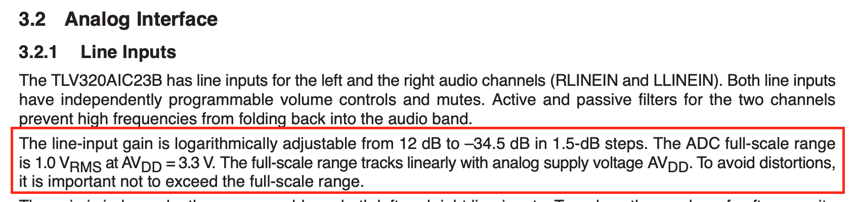

我是否可以向您咨询有关 TLV320AIC23B 音频编解码器在 AVDD=2.7V 下的 THD 的一个问题,该问题适用于从模拟线路输入到线路输出、旁路模式?
以下是 TLV320AIC23B 数据表中的表格副本:(请参阅附件)
2.3.3 模拟线路输入到线路输出(旁路)
在旁路模式下、模拟线路输入到模拟线路输出、AVDD=2.7V、测试条件如下所示:
输入模拟信号频率= 1kHz、信号电平为0dB。
如果我们将0dB 振幅视为输出电平、这意味着输出电平应等于1.0Vrms。
但是、在 AVDD=2.7V 的条件下、1.0Vrms 的输出意味着2.828Vpp (Peak2Peak 值)。
这意味着模拟输出电平甚至高于 AVDD=2.7V。
因此、在2.828Vpp 的输出电平下会发生严重失真。
由于输出电平幅度过大、因此达到芯片的非线性区域。
在这种情况下、-86dB 读数的典型值令人难以置信! (根据表2.3.3,它是-86dB)
如上表2.3.3所示、请参阅红色矩形中的旁路模式条件。
为了确认这一点、我们使用 TLV320AIC23EVM2工作台板来测试 TLV320AIC23B 编解码器芯片、并使用针对旁路模式的寄存器设置、AVDD=2.7V、模拟输出电平= 1Vrms 等。 结果相当糟糕、THD 仅为-24.5dB (不是接近-86dB 的值)。 它证明了我们对这种情况的关注----由于幅度过大而引起严重失真。
请参阅以下 EVM2测试的 AP 分析器结果:我们能否说数据表中显示的该典型值不正确?

    用户、
    这是测量误差。
    您可以看到、在 AVDD=3.3V 时、ADC 满量程输入范围为1VRMS、但在2.7时、这不是满量程范围。  满量程范围随 AVDD 线性跟踪。  DAC 也是如此(请参阅数据表中的第3.2.3节) 、这意味着当 AVDD = 2.7V 时、0dB 输入应与 AVDD = 2.7V 时 ADC 的满量程输入匹配。 请尝试此操作并返回给我。
    该编解码器是近20年前设计的、有些奇怪的时代比其他的时代更好。  我们绝大多数的编解码器产品系列都具有用于 ADC/DAC 电源  的内部 LDO、这使我们能够在 AVDD 范围内保持基准(满量程输入/输出电压)恒定。
