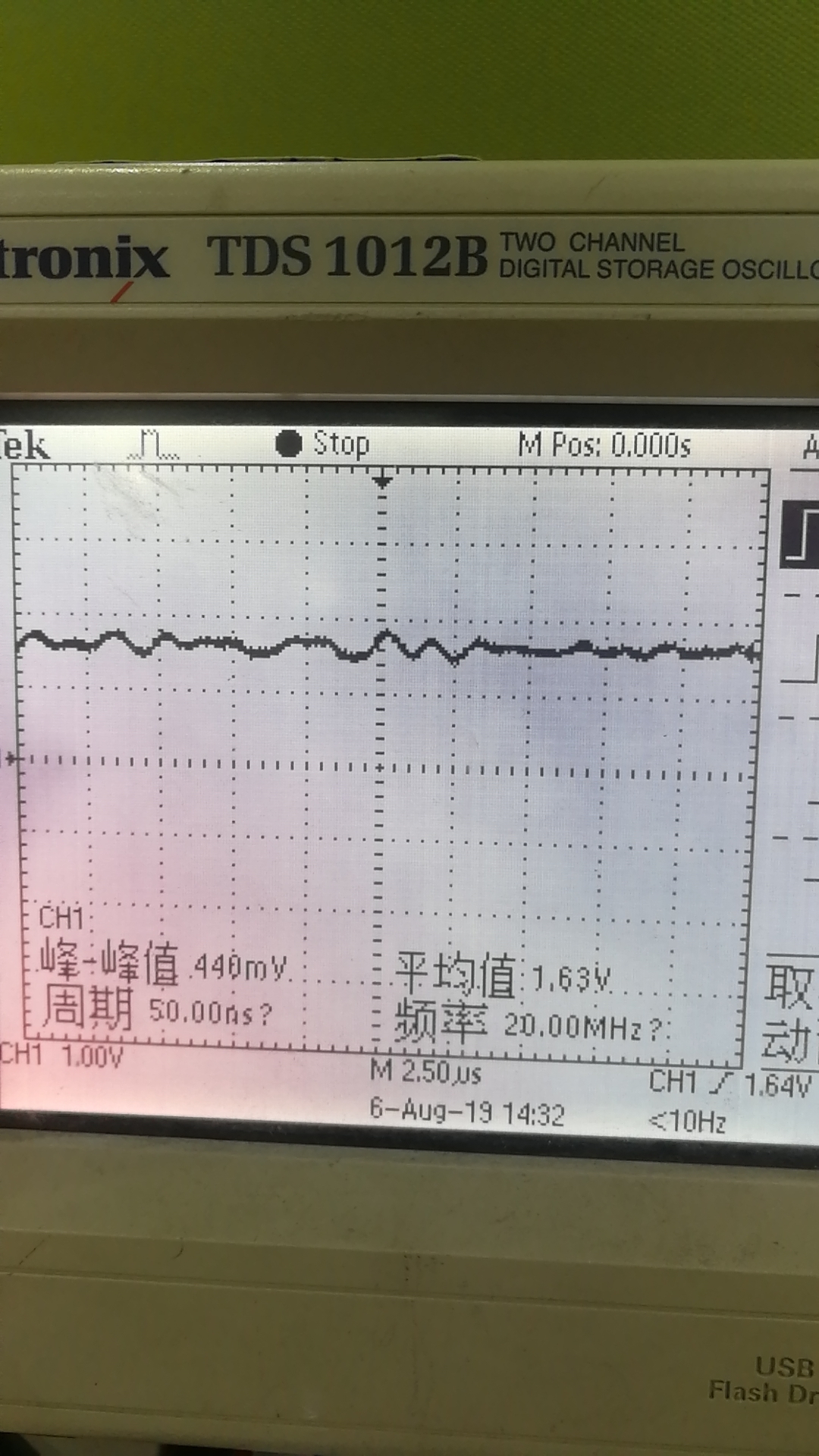

如果我使用 TLV320AIC3104 LEFT_LOP 和 LEFT_LOM 引脚连接到 TPA2012输入端口 ,是否有 用于 测试的寄存器配置表?提前感谢~

    感谢您的回复 ,  它连接到 D 类放大器 TPA2012、 已经在输出上添加了一个低通滤波器,但 在立体声模式下音量仍然相对较低(83dba),单声道模式音量低于立体声模式,是否有任何想法 ?提前感谢

    查看上一篇文章、有哪些变化? 客户是否不再使用 HPOUTS? 此外、单声道模式意味着什么? 在"单声道模式"下配置了什么?
    TLV320AIC3104的最大输出电平为1Vpeak。 您是否还可以发送输出的电流范围快照?
    Aaron

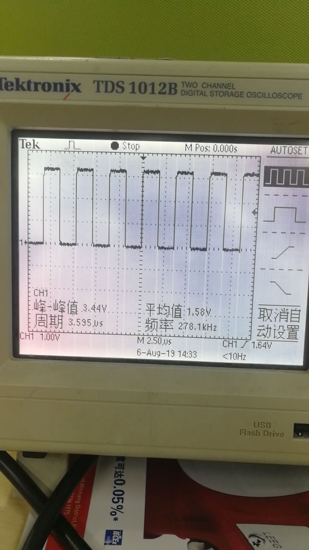

       在  ,,,,使用 HPOUTS 的客户工程师、音量很低、之后在使用 HPOUTS 的客户工程师 在立体声模式下 、 音量仍然 很低(__LW_AT__83dba,略 高于单声道模式)、我在 E2E,上发布此问题存在 无更改 (__LW_AT__保持立体声模式)并且 客户工程师现在考虑尝试 将 LEFT_LOP 和 LEFT_LOM 引脚连接到 TPA2012输入端口, 客户工程师需要使用寄存器配置表 进行测试
    附件为3104输出波形、TPA2012 输出波形,3104平均输出电压为1.63v  TPA2012输出峰值电压为3.4V

    以下寄存器设置允许使用 DAC_L1路径使用 LEFT_LOP/M 输出:
    寄存器、值
    37、0x80
    43、0x80
    82、0x80
    86、0x0B
    请告诉我这是否有帮助。
