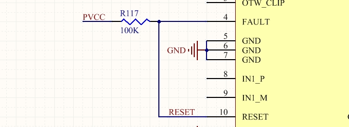

您好、先生、
我是否可以就 TPA3221提出问题:
引脚4和引脚10是否可以如所附图片所示进行连接?
非常感谢!
    您好、Wenting、
    那么、您要在这里实现的是、一旦出现任何故障、就将器件置于复位状态、对吧?
    您对 RESET 引脚有其他控制吗?
    Hao
    您好 Hao、
    此问题已解决。
    但是、只要 J101短路、TPA3221就会烧断。 如果需要、我可以通过电子邮件向您发送原理图。
