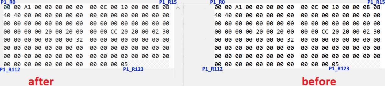

大家好、
我面临以下问题: 当我多次连接/分离(正确耦合*)有源麦克风时,ADC 会产生强烈的噪声,即使在将整组编程序列重新发送到 TLV320AIC3204 SPI 端口之后,ADC 也不会返回正常操作,除非我们在编程命令之前发出软件复位命令。 遗憾的是、终端用户可以听到该复位。
似乎检测到 ADC 溢出(寄存器 P0_R42、位3)以及 ADC 故障事件。 但是、在大多数情况下、这个溢出会导致一个短持续时间(几毫秒)的噪声、然后 ADC 在没有任何干预的情况下返回正常运行。 这些问题是否可能由简单的 ADC 溢出引起? (在振幅恢复到正常水平之前、我只会期望失真)
*麦克风耦合通过1uF 陶瓷电容器和与 IN2_L、IN_R 输入串联的1000欧姆电阻器来实现。 连接到 AVDD 和接地的肖特基二极管可防止 ESD 和浪涌。 MIC/ADC 设置:
fs = 8ksps、采样大小= 16位
功率调优模式= PTM_R4

    Dimitrios、
    您能给我们一些关于有源麦克风的更多信息吗? 插入麦克风时、您在 ADC 引脚上看到了什么瞬态?
    在发生这种情况之前和之后、您能否提供第1页和第2页的寄存器转储?
    -Steve Wilson
    您好、Steve、
    我正在为编解码器的前两个寄存器页(P)、P1附加寄存器转储。 如您所见、在恶意软件事件发生后、只更改了一个寄存器(P0_R42、粘滞标志寄存器、用红色标出)。
    Dimitrios
