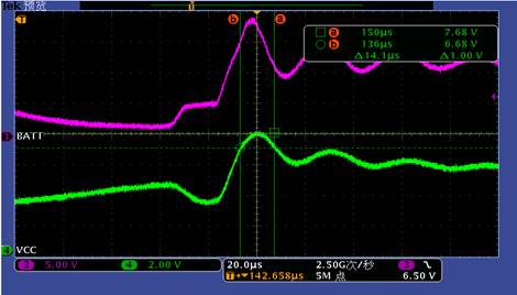

 在 PCM1754数据表中、VCC 绝对 最大电压为6.5V。 在我的客户设计中、VCC 电源轨为5V、但在系统电池压降测试中、VCC 引脚电压将以尖峰的形式升高、峰值为~7.6V、持续时间大于6.5V 的时间为~14us。 该尖峰是由系统级原因引起的、现在无法消除。
您是否有关于 VCC 引脚电压尖峰与峰值电压和时间的测试或数据? 客户需要这样做来评估器件的风险。

    很难估算器件可能发生的损坏。  违反 ABS。 最大 绝对不建议使用限值。  另一个需要考虑的问题是此事件期间的电流驱动能力。  如果电源具有电压瞬态但无法驱动任何电流、则我怀疑不会造成损坏。  如果该电源在此瞬态期间能够提供大量电流、则器件更有可能损坏。

    尖峰来自电源、因此可能存在高电流和能量。 如果未提供交流瞬态规格、我们必须要求客户更改一些设计以保护我们的器件。
