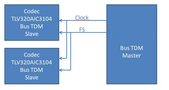

我看到这 篇 E2E 帖子 表明不需要 MCLK。
您能否确认以下方案是否可以使用?
另外、如果不使用 MCLK、可能会改变哪些特性/功能?
它是否可以在 PCM 8位(uLAW 或 ALAW)中采样?
针对 TDM 的-CLK:
下面是设置:
两个 AIC3104,共4个输入和4个输出通道:
       16位至 TDM 总线(16位、20位、24位或32位数据)
时钟:8MHz、FS:16kHz
SLAS510F 数据表的图17建议将 BCLK 用于 ADC/DAC 时钟(请参阅下图)、但我在 SLAA469A 应用手册(图2、图4)中看到、ADC 本身通过 MCLK 计时。
-您能否确认在没有 MCLK 的情况下可以使用此方案?
-如果不使用 MCLK,可以更改哪些特性/功能?
提前感谢!

    是的、上述方案可以正常工作。 ADC/DAC 需要一个 CLK 源、但它可以是 MCLK 或 BCLK。 如果使用 BCLK、则数据表中的寄存器102允许用户选择 CLKDIV_IN 和/或 PLLCLK_IN 源作为 BCLK。

    我似乎错过了您关于 AIC3104对 uLaw 或 ALaw 音频进行采样的能力的问题。
    TLV32AIC3104无法对 uLaw 或 ALaw 编码的音频进行采样、因为它仅对线性 PCM 进行采样。 编码音频必须在传输到编解码器之前通过外部处理器进行转换。 但是、TLV320AIC1110和 LM4935x 器件可以。
